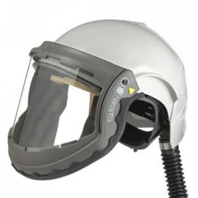

Geen last van, ik gebruik een overdruk las/slijphelm met accupack aan een riem.
Het is een lashelm maar je kan ook losse slijpvensters krijgen. zie boven.
