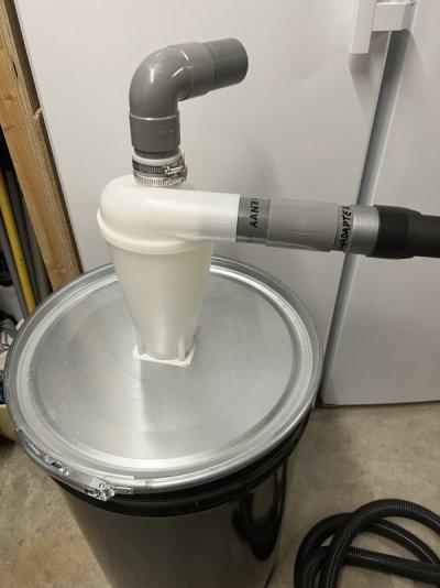

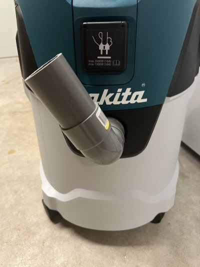

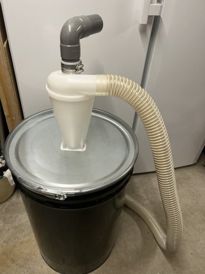

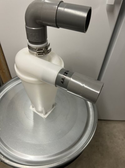

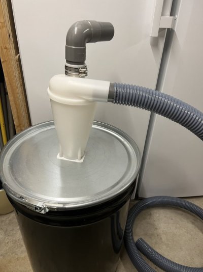

Inmiddels is de VC2512L in huis en heb ik de cycloon op mijn opvangvat gemonteerd. Om de stofzuiger aan mn cycloon te verbinden heb ik met 50mm PVC stukken een aantal adapters gemaakt zodat ik met een afzuigslang van 50mm kan werken.
Op de cycloon kan ik vervolgens via een 55mm slang naar een (nog te maken) verdeelbox waar ik meerdere slangen op kan bevestigen of direct vanuit de cycloon naar een apparaat met een slang van 55 of van 50mm.

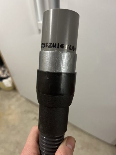

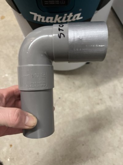

Verder heb ik nog ook een adapter gemaakt om de originele zuigslang van de stofzuiger op vast te klemmen. Deze laatste is ideaal omdat ik dan de originele Makita hulpstukken kan gebruiken om bij diverse Makita gereedschappen ook stofafzuiging te gebruiken.
De adapter voor in de stofzuiger en om de originele zuigslang van de stofzuiger op aan te sluiten heb ik gemaakt door met ducktape de PVC stukken dikker te maken en zodoende goed af te laten sluiten (zie foto’s). De PVC bochten en stukken 50mm buis heb ik gelijmd met PVC lijm.
Ik kijk nog wel of ik de stofzuiger en het opvangvat nog op een trolley ga zetten zodat die makkelijk als geheel te verrijden zijn.
