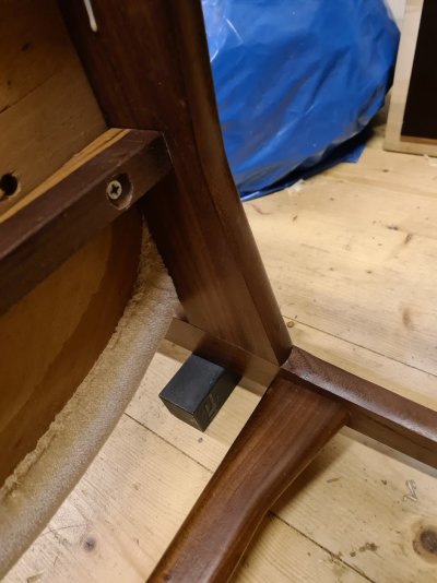

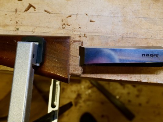

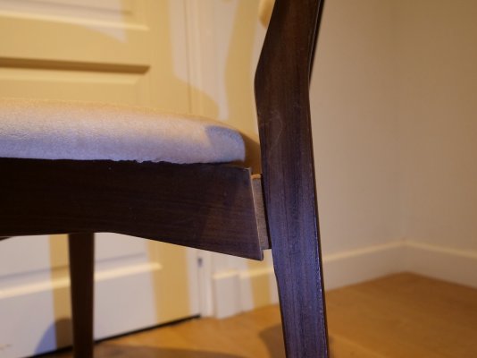

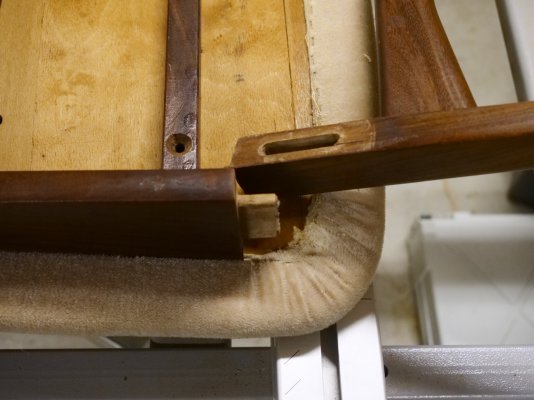

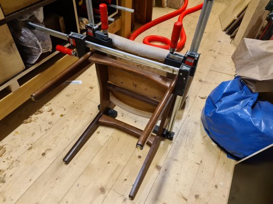

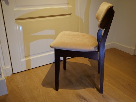

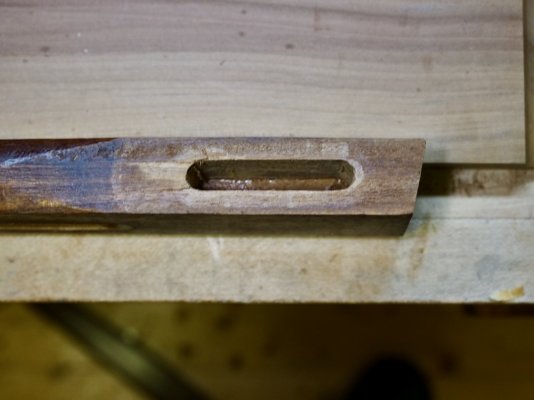

Dank voor alle tips, de stoel zit weer in elkaar. Heb de pennen en gaten met een scherpe beitel schoongemaakt. De oude lijm was knisperend hard. Ben redelijk behouden geweest, dus de boel paste nog redelijk strak in elkaar. Als lijm heb ik Titebond gebruikt in de fles met groene opdruk. Ooit in een test gelezen dat deze het beste spleetvullend is van alle PVA lijmen. Stoel al weer een paar dagen in gebruik. Als alle verbindingen dan weer echt goed zijn is het ook echt weer een fijn stoeltje. Er staan er nog 3 te wachten....

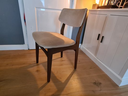

En nog een foto van de hele stoel.
Wilde vooral nog even terugkomen op de opmerking van Fons over Afro-teak. Daar heb je een goed punt Fons. Deze stoelen zijn zeker niet van echt teakhout, al zijn ze zo vroeger wel als teak verkocht. Kon aan de pennen niet zo gauw ontdekken wat het wel is, je opmerking dat het Afrormosia is zal kloppen. Als je googled kom je de term wel meer tegen bij meubels uit de jaren 50-80.
Waarderingen: Athanor en Kor

Zo is inderdaad het meest bevredigend, keurig hersteld zonder duidelijke sporen achter te laten.
De doorsnee "handige Harry" ramt er vanaf de binnenkant een paar spaanplaatschroeven in, als het écht netjes moet verzinkt hij de koppen... :rolleyes:
