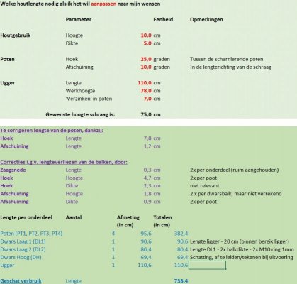

Voor de geinteresseerden hieronder meer info en ik heb al een gokje gewaagd in de berekening en wat getallen opgevoerd in foto 2.

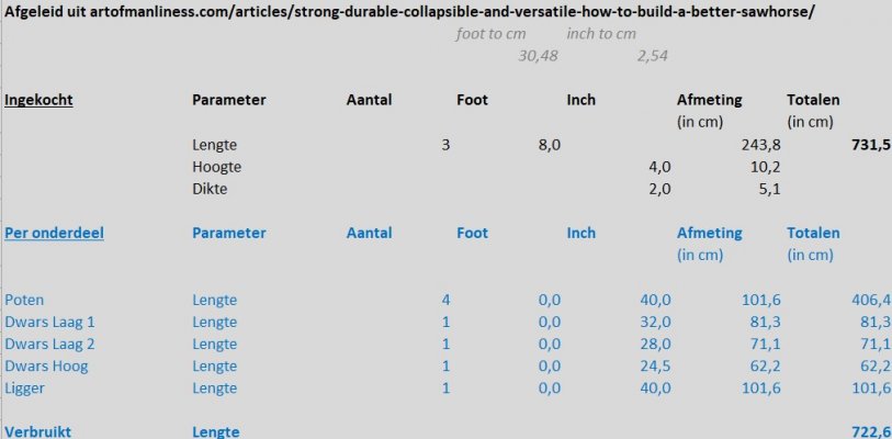

Omdat dit mijn eerste 'hout projectje' wordt (als je schuttingen plaatsen niet meerekent ;)), heb ik allereerst even het plan van de eerder gedeelde link naar AOM nagerekend in centimeters.
-> Zie foto 1 hieronder

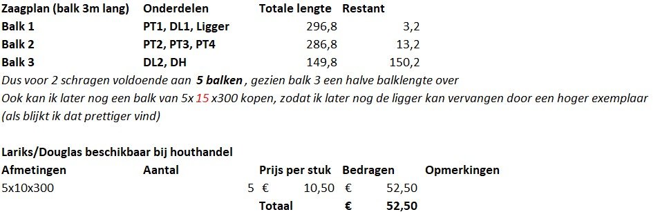

Daarna even nagegaan wat dit voor mij betekent als ik de schragen zou willen aanpassen. Ik heb wat marge aangehouden om zeker te zijn dat ik niet te zuinig reken, zoals zaagsneden 2x per onderdeel, maar ook 2x het verlies van het schuin zagen van de poten.
-> Zie foto 2 hieronder
En dat vertaalt naar wat ik dan eigenlijk mag ophalen bij de houthandel
-> Zie foto 3 hieronder

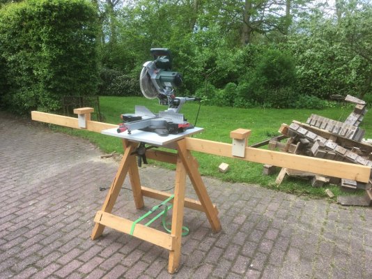

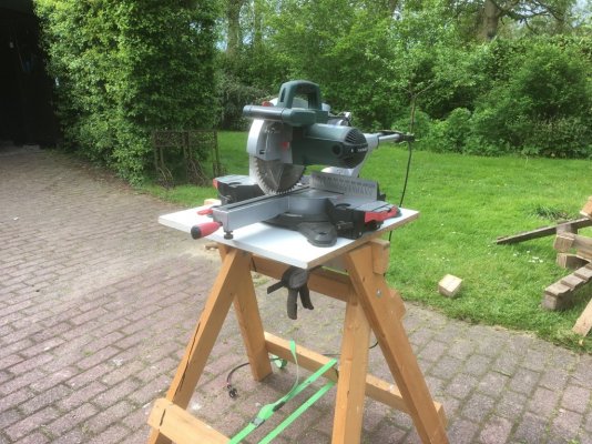

Ik gebruik deze schragen al een paar jaar. Ik ben er erg tevreden over, heel stevig. Ik heb ook een aanpassing gemaakt om een afkortzaag op te zetten, en een lange versie op lange delen af te korten
    247,4 KB · Weergaven: 132
    265,7 KB · Weergaven: 130

Nice, denken in oplossingen. Ziet er erg handig uit! Hoe heb je dat werkplateau op de balk bevestigd? Zit er na het aanspannen met de lijmklem nog beweging in het platform?
