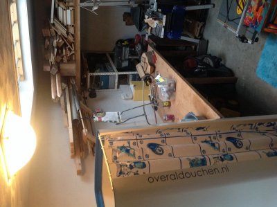

Ik heb de PDF-bouwplannen inmiddels ook binnen, nu het materiaal nog en dan kan ik aan de slag! Tenminste; ik kan pas aan de slag wanneer we weer kunnen douchen waar het hoort...... Op dit moment doet de schuur dienst als noodbadkamerimage.jpg
