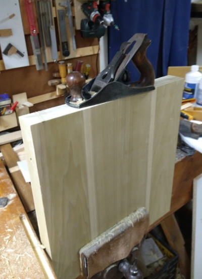

Dat was ik oospronkelijk ook van plan, maar wanneer je de kopse maten in verhouding wilt houden met het origineel moet je rare houtmaten hebben, en zelfs balken verlijmen. Tulpenhout is redelijk gunstig geprijsd, en is ook kops mooi glad te schaven. Met vuren krijg je dat niet zo mooi. Misschien gebruiken om de verbindingen te oefenen, maar zou er denk ik geen stoel van maken.

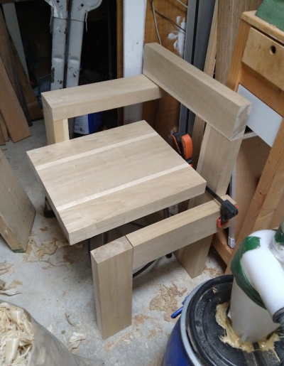

Naar aanleiding van mijn stoel wou mijn vader er eigenlijk ook wel een.... Dus ik heb er nog een gebouwd!
Ging een stuk sneller dan de vorige, nu ik ook zeker weet dat is m'n maatvoering kan vertrouwen....

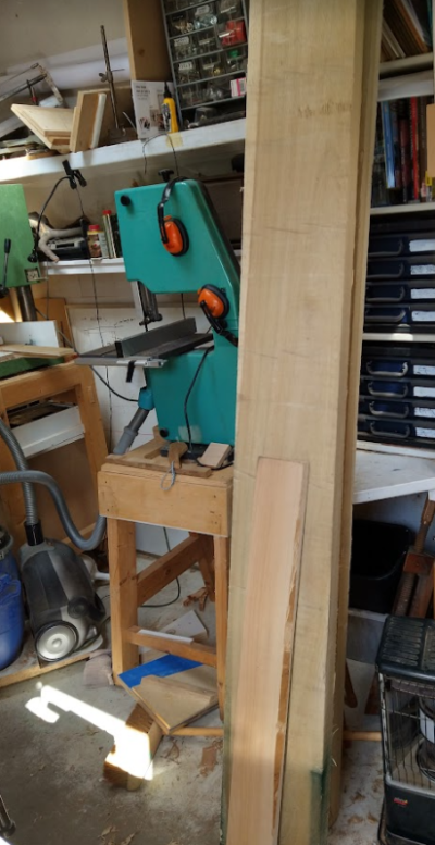

Weer begonnen met planken van Fijnhout Drenthe, wederom tulpenhout. Ben daar goed geholpen, met een medewerker fijn door de balken gesnuffeld tot ik iets moois had.

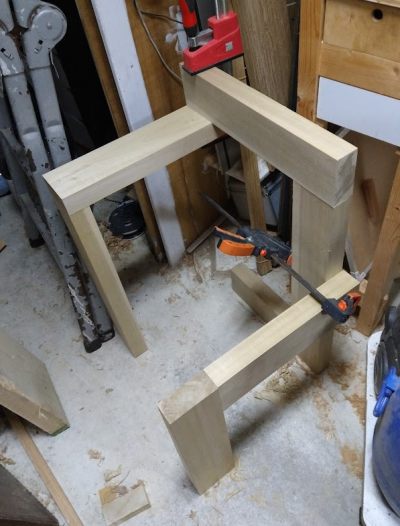

Al vrij snel de basis voormekaar:

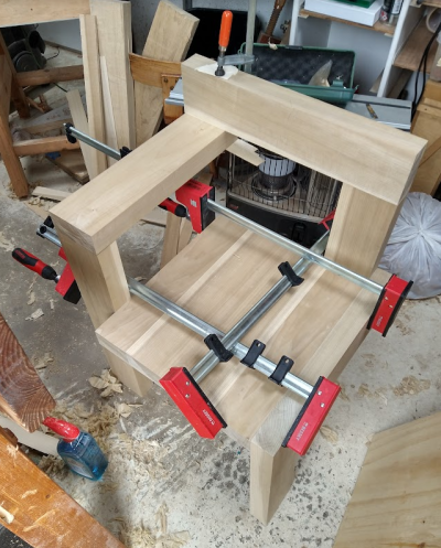

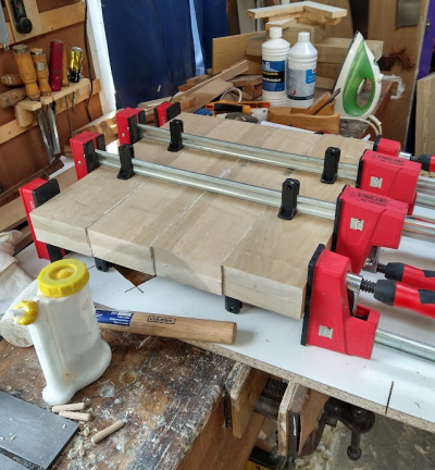

Zitting lijmen (zitten deuvels tussen):
... En op maat maken...
Droogpassing, ook nog kijken of alles kwa maatvoering / haaksheid klopt:

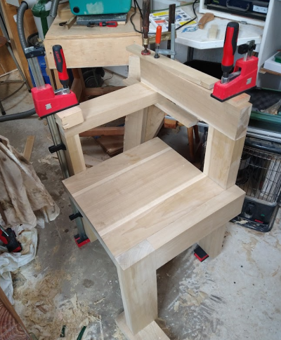

Het verlijmen heb ik nu anders aangepakt, en m.i. veel fijner. Ik verlijm eerst alles wat aan de zitting zit, en het korte stukje aan de achter "C" vorm. De rugleuning en armleuning zijn echter nog niet verlijmd:
... die komen daarna:

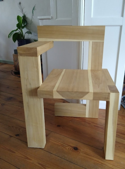

Voor de finish wou m'n vader graag een grenen kleurtje. Ondertussen had ik thuis iets met monocoat gedaan, en dat beviel heel goed. Dus samples "pine" besteld, maar uiteindelijk toch de "pure" aangebracht.

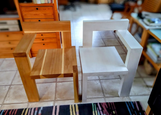

Aangezien ik de stoel eigenlijk een paar maanden geleden al had zullen opleveren had ik "mijn" stoel dan maar als placeholder aan m'n ouders uitgeleend. Gisteren heb ik de stoel afgeleverd en m'n eigen stoel weer mee naar huis genomen. Dat gaf wel de gelegenheid om het "setje" even op de foto te zetten!
