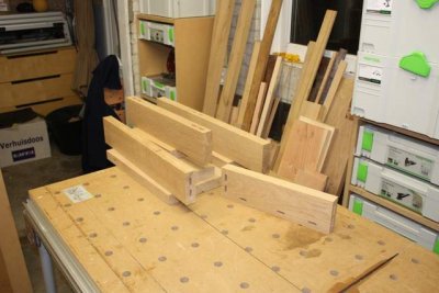

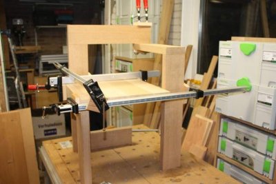

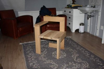

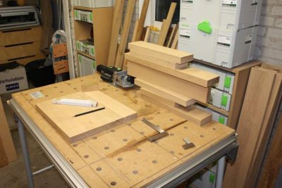

Kwam laatst een plaatje van de Steltman stoel tegen en besloot deze te na te maken. Op internet een tekening met afmetingen gevonden en vervolgens een paar mooie stukken eikenhout bij elkaar gezocht. Bijgaand een aantal foto's van het resultaat. Ik moet het geheel nog even netjes afwerken en daar heb ik de volgende vragen over:
1. Hoe kan ik het beste de scherpe hoeken afronden? Ik zou dit normaal gesproken met de bovenfrees doen, maar dat gaat niet lukken nu de stoel in elkaar zit. Heb bedacht het nu met een rasp te doen, maar vraag me af welke type rasp te gebruiken (heb er geen) en hoe te zorgen dat het gelijkmatig gaat worden.
2. Hoe kan ik de stoel het beste afwerken; olie, wax of lak? Het moet wat kunnen hebben en ik wil wel graag de tekening in het hout mooi naar voor brengen.

Leuk projectje en een mooi resultaat. (zit het een beetje??:))
Ik zou de stoel afwerken met OSMO Hardwax. Blijft mooi transparant en kan tegen een stootje.
Het afronden van de hoeken? Is dit echt nodig, zo recht ziet het er mooi strak uit. Eventueel kun je de echt scherpe kanten eraf halen met schuurpapier om een klosje gewikkeld. Ook kun je daar de zwarte vlek aan de voorkant mee wegwerken (tenminste als het is wat ik denk.. het hout is een beetje verbrand door de zaag).

Mooi project rocknrolla! Heb vorige week zaterdag ook hout gekocht met deze stoel in mijn gedachten! Kun je de tekening ook online zetten? Ik heb er ook 1 gevonden, maar kan de maten er niet goed aan af lezen. Welke afmetingen hout heb je gebruikt? Voor het "breken van de kanten" is er voor zo'n stoel eigenlijk maar 1 goede methode, dat is met de blokschaaf allen kanten op ongeveer 45 graden schaven; overal even veel. Ik zou beslist niet gaan schuren, dat doet zo'n afbreuk aan het strakke resultaat. Als je schaafje goed scherp is, schaaf je de brandplek ook zo weg.
En zoals ganel69 al opmerkt, zou ik ook voor osmo gaan, of een andere hardwax olie. Ook een mooi kijkje in je werkplaats en je houtvoorraad, zit er goed uit, prachtige spullen allemaal!!

Jaap,
Ik heb de tekeningen en beschrijving van deze site gehaald: http://rietveldbuilder.blogspot.nl/2011/02/it-sure-helps-when-you-have-accurate.html Heb de tekeningen wel moeten aanpassen omdat deze gebaseerd zijn op hout van 44mm dik, terwijl mijn stoel van 33mm dik (en 100mm breed) hout is gemaakt om gewicht toch een beetje te beperken (en omdat ik geen 50mm had). Kanten breken met de blokschaaf is een goed idee, moet alleen even bedenken hoe ik de inwendige hoeken ga doen. Ik ga de stoel afwerken met hardwax olie. De product placement van Rick heeft z'n werk gedaan, heb net even op de site van de Cokerije gekeken naar de eerlijke producten die ze maken.

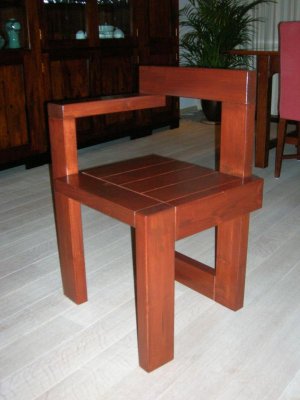

Strakke stoel Rocknrolla.Ik heb er recent ook 3 gemaakt , uit het boekje " Rietveld meubels om zelf te maken".Ik heb alleen de zitting naar 45 cm hoogte , is 40 op tekening, gebracht , zit wat prettiger aan tafel.De rest boven de zitting natuurlijk ook verhoogd.
De verbindingen ook gemaakt met lamellen, erin gefreesd met een bovenfrees in een speciaal hiervoor gemaakte ' jig'.Mijn materiaal , niet schrikken..bouwmarkt vuren 94*44, vandaar die afrondingen...Zie verder foto.
Ben nu weer begonnen aan een beuken zigzag stoel.

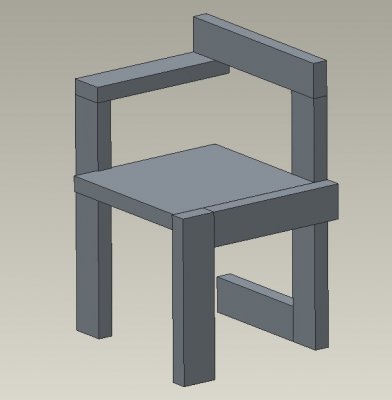

Na een Hillebrandt bankje wil ik de Steltman ook eens gaan maken. De "technische" tekeningen in het boek doen (bij mij als werktuigbouwer) nogal zeer aan mijn ogen, wat een bras. Maar goed, in principe is het genoeg informatie om zelf een iets fatsoenlijkere tekening te maken. Dus dat heb ik gedaan.
In Creo Parametric, een 3d CAD pakket. Het model is zgn. parametrisch, wat betekent dat je de kopmaat van de balkjes op kunt geven, en een relatieve schaal ten opzichte van het origineel en dan worden alle componenten automatisch de juiste maat, maar blijven wel de verhoudingen overeind (belangrijk bij Rietveld ontwerpen). Verder heb ik de zitting aan een kant een beetje in de poot gelaten, omdat de verbinding daarmee sterker wordt.
Ik heb hem nu 7% groter dan origineel, zodat de zithoogte ong. 430mm wordt, en de balkjes worden 90x40. Ik hoop dat ik hiermee de meranti balkjes van de bouwmarkt kan gebruiken, na de afronding eraf te schaven.
