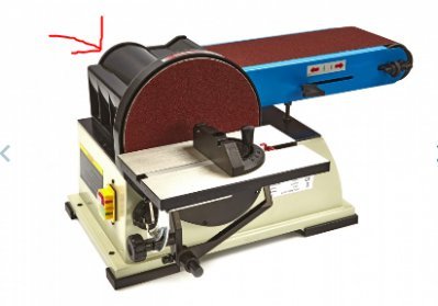

De triton is op het oog exact het zelfde al die machine van HBM Heb ik dat juist ? Of zijn er toch verschillen?
Nu vraag ik mij af bij deze HBM : "Kan die kap er af ?" zie rode pijl.
Want zo met die kap kan je kan je geen langere objecten schuren zzzzzzzzzzzzzzzzzz.jpg

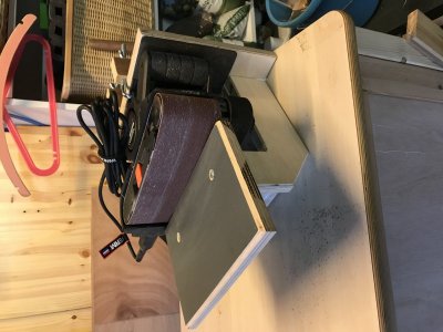

Mijn Ferm bandschuurmachine werd geleverd met twee klemmen om het op zijn kop aan de werkbank te kunnen zetten. Dat werkte best prettig. Later heb ik een standaard gemaakt, waarvan overigens vele voorbeelden te vinden zijn op YT, om hem ook ' haaks ' te kunnen gebruiken. Ik wilde wel goed bij de bedieningsonderdelen (aan/uit, toerental en band verwisselen) kunnen. Dus heb ik dit maar gemaakt.
