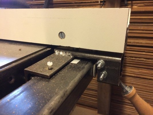

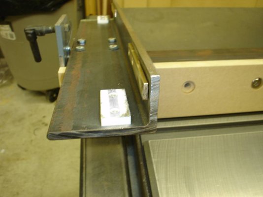

Ik had die indertijd zelf gemaakt. Het bevestigen van het L profiel en de koker daarop was inderdaad niet moeilijk. De fence zelf is wel wat meer werk, maar als je een beetje metaal kan bewerken lukt dat ook wel. Er staan hier op het forum ergens nog foto's van als het goed is. Zal eens zoeken.

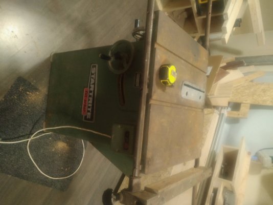

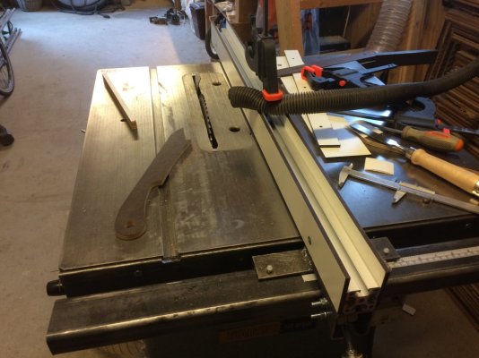

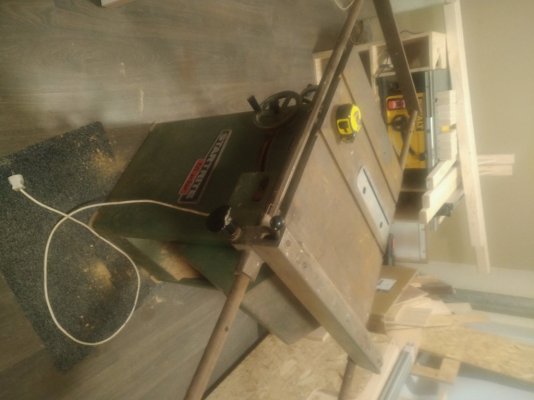

Dit is exact wat ik ook wil doen, ik heb een kleine Startrite machine, weet geen type, en ik ben niet tevreden over de huidige geleider.
De Fence die VSCTools aanbied is niet meer leverbaar, ik ga hem bij een bevriend ijzerwarenbedrijf laten maken.
Ik hoop begin volgende maand een werkende zaag te hebben....

Ik heb zelf een TA 165, ik heb hier het werkblad van afgehaald ivm de montage van een Biesemeier Fence.
Daarom kan ik goed bij het systeem komen, ik heb alles goed schoongemaakt en ik heb totaal geen last van speling. En volgens mij kan ik, als er toch iets aan de hand zou zijn, dit ook makkelijk verhelpen.
Het enige wat ik nog niet goed snap is hoe ik het zaagblad paralel aan de gleuven kan zetten.
Verder is de werking mij wel duidelijk en als de lagers goed zijn zou ik niet weten waarom er nog "speling" in zou zitten.
