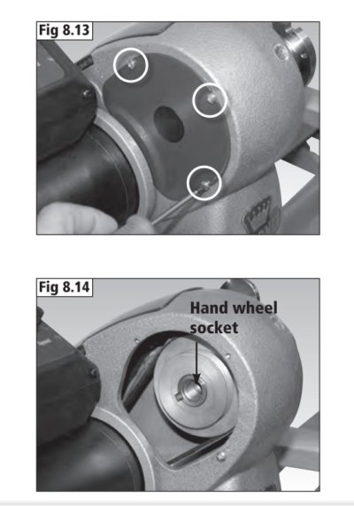

Je noemde de Coronet Herald. Ik keep daar ook naar een jaar geleden. Mijn reden om die niet te kopen indertijd was de minder goede ondersteuning van de spindel. De snaar zit wel in een huis maar dat is (structureel) open aan de zijde van het handwiel. Beide lagers zitten dus tussen snaar en gereedschapopname, aan één kant. Snaarwiel en handwiel hangen vrij. De as is niet gesteund aan de zijde van het handwiel. De afstand tussen de lagers van de spindel is klein en het pakket hangt aan één wandje van het huis.
Hieronder twee foto's uit de handleiding ter illustratie.
Bekijk bijlage 125684
