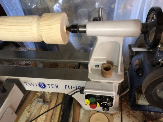

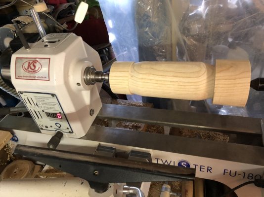

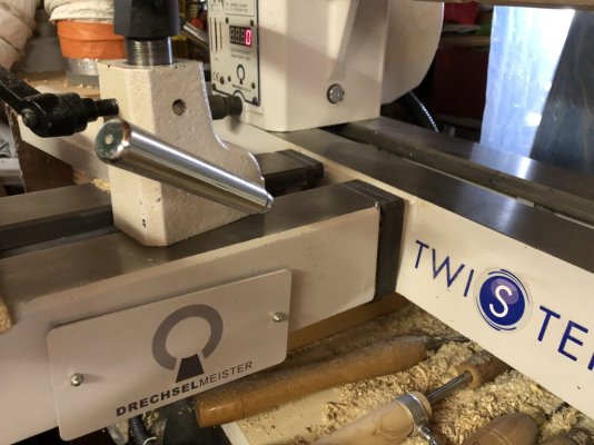

Hier staat nog een Twister FU 180, aangekocht in 2020 maar niet meer gebruikt sinds ik een Killinger 3000 ben tegengekomen.
