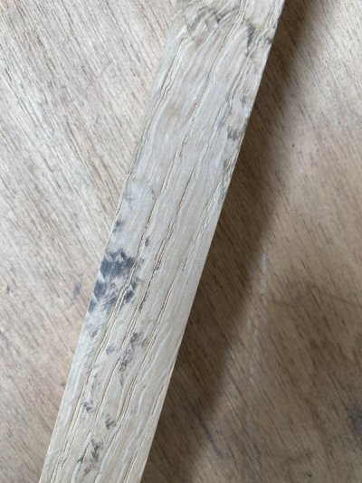

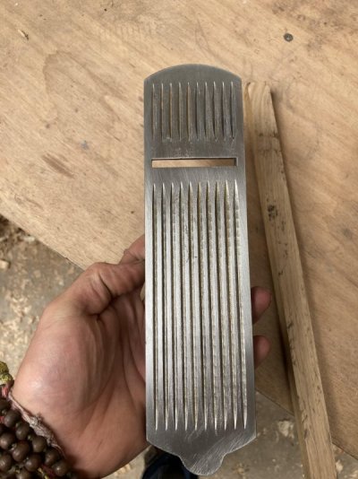

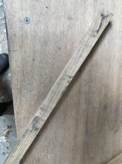

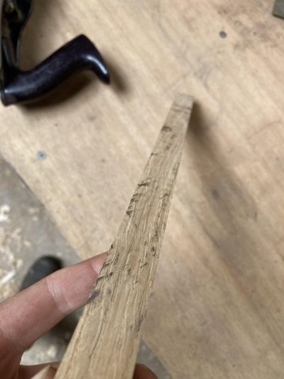

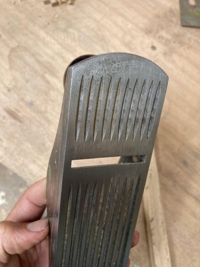

Goedemiddag forumleden,
Ik volg al een tijd verschillende berichten op het forum en heb nog niet eerder een vraag geplaatst, vandaag is het zo ver.
Ik ben met een oude Stanley Bailey No. 4 gedroogd eikenhouten latjes aan het schaven en loop tegen de volgende situatie aan:
De schaaf laat grijze plekken achter op het hout, ik dacht eerst dat het de schaafbeitel was maar als die eruit is gebeurd het nog steeds.
Het lijkt viezigheid, dus ik heb de schaafzool meermaals schoongemaakt, met een reiniger en water en inmiddels ook met een stalen borstel schoongemaakt en geschuurd met schuurpapier.
Echter blijft dit voorkomen en kan ik er op internet of op ons forum niets over vinden, vandaar mijn vraag aan jullie:
Kunnen jullie mij helpen en vertellen hoe deze strepen of plekken veroorzaakt worden en hoe ik dit voorkom?
De plekken zijn er met schuurpapier af te schuren, maar ik zou liever weten hoe ik het voorkom dan verhelp.
Hieronder zijn een aantal foto's van de plekken en de schaaf(zool).
Ik kijk uit naar jullie reactie!

Bovendien je zool goed schoonmaken na het schuren de zool; het schuurstof maakt je probleem alleen maar erger! Overigens kan je zool nog wel iets gladder geschuurd worden volgens mij?

Ik denk dat @HoutNerveus niet de lange groeven bedoelt maar de krassen en vlekken die nog in de zool zitten. Vooral vooraan wat kleurverschil en achteraan (zie foto 3) krassen. Dus verder polijsten met steeds fijner schuurpapier.
de zwarte vlekken komen inderdaad van resten ijzer dat afgeeft op het hout denk ik.
