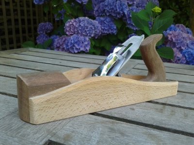

Mooi gedaan! Waar ik wel benieuwd naar ben is naar hoe het 'voelt'. Je hebt al een gewone nummer 4, is dit nu 'lekkerder' schaven, en is de instelling net zo makkelijk als een gewone nummer 4?
De schaaf voelt veel lichter aan dan een nr.4 (hoewel die nu een lengte van een nr. 5 heeft) en hij (zij?) glijdt ook veel gemakkelijker dan een niet-geoliede nr.4. Je hebt ook veel minder weerstand bij het afnemen van dikkere krullen. Dus ja, ik vind hem beter schaven dan een metalen schaaf. Je combineert hier eigenlijk het beste van 2 werelden: het Stanley instelmechanisme en het hout-op-hout gevoel.

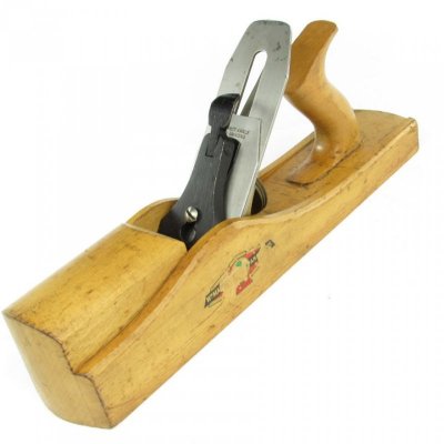

Jup, ik heb inderdaad het plannetje van Paul gebruikt. Hij had zich op zijn beurt laten inspireren door een Marples woodbottom van de jaren 60:
Waarom hij het filmpje nooit gepost heeft, daar hebben we het raden naar. Misschien gewoon andere prioriteiten? Maar het zou ook wel eens kunnen zijn om geen gedoe te krijgen met Irwin, het vroegere Marples.

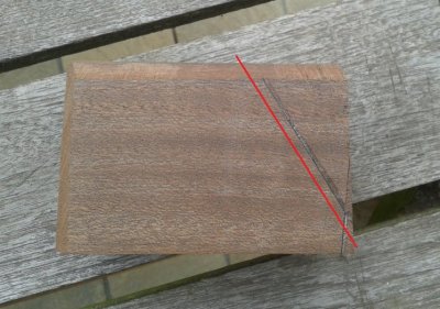

Is er een reden voor de hoek van 95° op het neusstuk? Waarom niet 90°, of zelfs minder.
Wat is de reden dat de zool aan de neus altijd korter is dan achteraan? Waarom staat de beitel niet in het midden?

Lastige vragen die je stelt :) Ik heb er zo niet direct een antwoord op. Die 95° stond in het plannetje. Ik had wel eerst problemen met krullen die vastzaten in de mond, omdat er te weinig ruimte bleek te zijn tussen die 95° helling en de dekbeitel. Dat heb ik dan opgelost door met klein beiteltje beetje materiaal weg te hakken zonder de schaafmond te vergroten. Dus daarom zou ik bij een volgende schaaf het 95° stukje korter maken door langs de rode lijn te zagen:
Wat het effect is van die hoek kan ik zo niet direct zeggen. De neus van de schaaf hoeft niet altijd korter te zijn, en is bij japanse schaven zelfs langer. Wat het effect daarvan is, kan ik ook niet zeggen.
