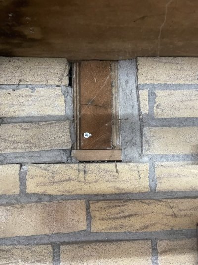

Deze tips ter harte genomen, dank daarvoor! Ik zat zelf al op ruim 4 cm bij het muurtje en 2,5 aan de andere kant. Helaas kwam de tip voor wat achter in het gat te laat, balk zat er al in.. Dus ik heb geprobeerd er een 2,5 x 15x8 cm blokje tussen te rammen, maar dat zit nu muurvast en ik krijg het ook geen mm verder. Voorin wel 2,5, maar achterin blijkbaar niet. Wel gat vullend en de breedte van de steen, dus ik ben geneigd om het te laten zitten. Anders wordt het uitboren.. Krijg er nu toch geen mortel mee tussen
De andere kan heb ik bekist en met een lang end hout naar achteren gemept. Weer zonde van het mooie stukje wengé, dat dan weer wel:ROFLMAO:
