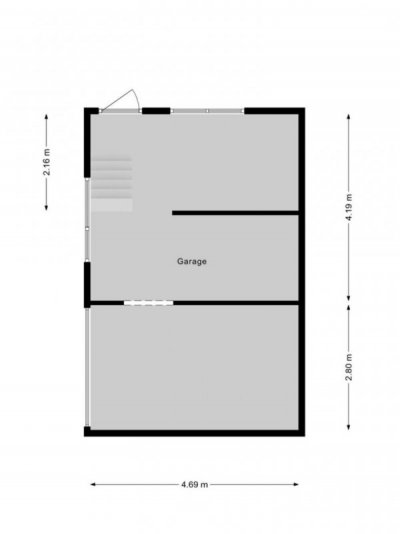

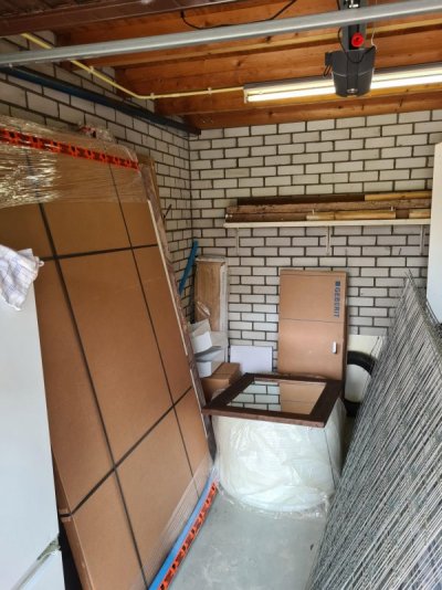

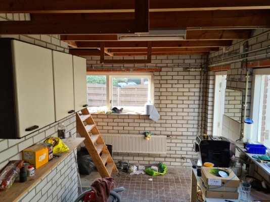

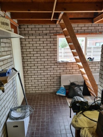

En ik heb ook besloten om de trap te verplaatsen naar de garage, in de hoek tegen de achterwand opgaand richting de muur tussen de garage en de schuur:
Als de trap dan weg is, maakt het niet meer uit waar de balk komt. Ik heb ook even onder de vloer gekeken, de huidige muur (die weg moet) staat gewoon op de vloer, zonder fundering. Sws moet ik hier diep graven om een fundering te maken, het zakt hier nogal.
Oh ja, geen kettingtakel...

Ik ben geen constructeur en nogal voorzichtig.
Daarom zou ik goed navragen bij mensen die er kennis van hebben, voordat ik een stalen balk op een muur gaan leggen waar slechts 4 rijen stenen op een latei boven een glazen venster zitten.
Wanneer je de balk van muur naar muur doet, zit aan een kant een raam vlak onder de balk.
