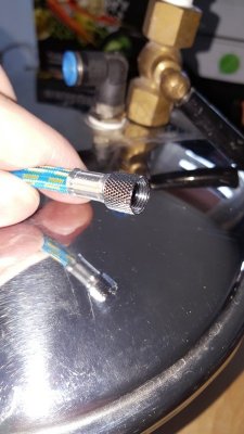

Ok, er zijn vandaag een paar dingen binnengekomen ;). Maar inderdaad, het past nog niet.
De pan is van een prima formaat, stevig en best zwaar en de rubberen ring tussen pan en deksel is zeer degelijk, dat komt wel goed vermoed ik.

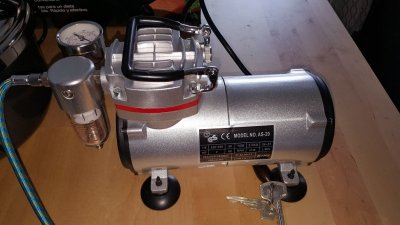

De pomp is een prachtig dingetje, compact en maakt veeeeel minder herrie dan de meeste pompen welke ik op Youtube gezien heb, maar ook wat minder zuigkracht vermoed ik, maar voldoende voor waarvoor ik hem wil gebruiken.

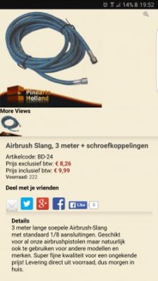

De slang welke erbij zit, past perfect op de pomp gelukkig...

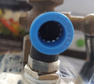

Echter, en dit hadden we al verwacht maar ik weet nog niet hoe dit op te lossen, de aansluiting op de pan past niet op de slang bij de compressor:
Mijn vraag:
1: laat ik de gekochte slang helemaal weg en zoek ik naar een andere slang zonder schroefdraad en dergelijke?
2: Haal ik van de slang aan de kant van de pan het ijzeren buitenringetje eraf en probeer ik dan de rubberen binnenkant aan te sluiten op de pan? Ik vermoed dat dit wel eens zou kunnen passen maar ben er niet zeker van?
3: Doe ik op de pan een andere aansluiting?
Optie 2 kan ik nu eventueel al testen, daar heb ik alles voor in huis maar dan sloop ik wel de slang en wellicht is dat iets te voorbarig.

Je moet het festo gedeelte uit het deksel van de pan draaien. Zo hiervandaan gezien heb je dan een gat met 1/4"binnendraad. Daar moet een bocht 1/4"binnen buiten in. Daarin een verloopnippel 1/4"naar 1/8". Dan kun je je slang op het verloop draaien. Zo kan je slang gewoon heel blijven. Als je de pan ook op druk wil gebruiken, zorg dan dat het originele overdrukventiel van de pan aanwezig is. Zo voorkom je dat de pan explodeert bij een te hoge druk.
Ik lees dit te laat en heb de slang aangepast en nu past deze in de pan. De pomp werkt en trekt vacuum tot de 600 waar 700 het maximum is. Omdat ie zo weinig herrie maakt en het niet als hard aanvoelt wanneer ik mijn vinger en tegen aan hou, lijkt het heel weinig maar ik denk dat het voldoende is. Helaas zit er geen glazen deksel op dus kijken kan niet.

Nog een reactie: Sluit de slang in de Festo nippel wel goed af? Ik zou me goed voor kunnen stellen dat deze niet zuiver past en lekkage zou kunnen hebben.
Je kan voor zo'n Festo nippel ook een slangpilaar kopen die je er in klikt. Je kunt de slang dan met een slangklemmetje op de slangpilaar zetten.

Wat de slang betreft, ik hou het in de gaten maar lijkt goed te zitten. Zodra ik de pomp uit zet, blijft de druk nagenoeg gelijk. Als het allemaal lukt en leuk is, komt er nog wel een keer een echte vacuum pot.

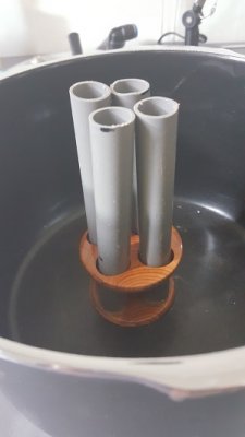

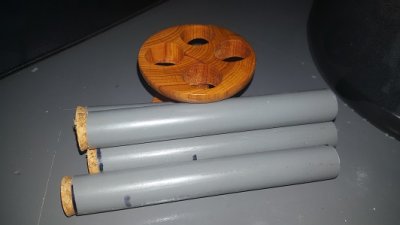

Zojuist eerst even een klein malletje gemaakt van stukje hout, PVC buis (3/4inch) en wat kurk. Binnenkort mooiere mallen maar dit voldoet en past precies in de pan (0,5cm over).
