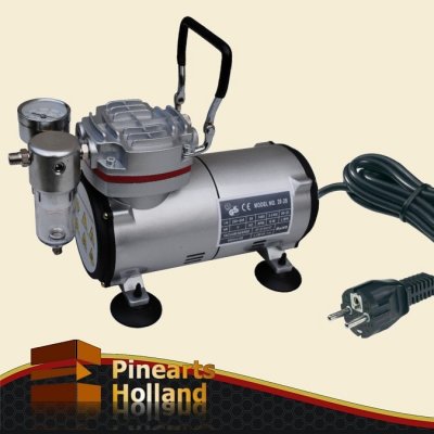

Wat denken jullie hiervan? Ik ga zo nog even bellen met ze om wat dingen te vragen. Mochten jullie ook vragen hebben, stel ze hier dan kan ik die vragen meenemen als ik zo bel.
https://www.pinearts.nl/index.php/pompen/vacuumpomp-23-ltr-min.html
En dan nog even zien te achterhalen wat voor aansluiting ik nodig heb om hem op de pan aan te sluiten. Ik ben zo'n noob in dit soort dingen. (Edit: een 8mm perslucht slang)

Ok, ik heb inmiddels een belletje gehad. De drukmeter werkt in MMHG en niet in Bar of Mbar. Gelukkig zijn er converters te vinden op internet.
De pan welke binnen gaat komen kan tot 1 bar (750.0617 MMHG) aan, en de pomp gaat tot 600MMHG, dus dat komt goed.
Op filmpjes gaan ze met casten tot 25-26Mbar (19.501604 MMHG), dus dat gaat ook goed.
Nu hopen dat de 9mm slang met schroefdraad welke ze verkopen, gaat passen op de pan, dan lijkt dat klaar te zijn. Dat is deze slang: https://www.pinearts.nl/index.php/airbrush-slang-3-meter-koppelingen.html

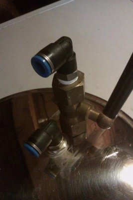

Hey wimmel, ik heb zojuist ook een half uurtje van mijn leven ingeleverd;-) wel interessant hoor! Je hebt het over een pan, maar die flexibele aansluiting van 3 meter,.. kan die niet rechtstreeks op een deksel ipv de perslucht aansluiting (harde slang)? En welk formaat pan ben je van plan om te kopen? een glazen deksel lijkt mij het mooiste omdat je dan de werking gaat leren kennen van je opstelling en beginproduct naar eindproduct.

Wellicht, zaterdag is alles binnen en weet ik meer. De pan staat hierboven maar heeft helaas geen glazen deksel. Wie weet komt dat nog een keer maar dit was een koopje welke ik niet kon laten schieten.
