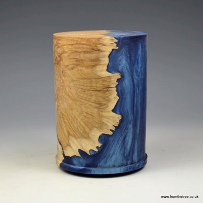

Een kleine kickoff van een topic waarin we diverse zaken kunnen bespreken zoals:
Het stabiliseren van hout qua werkwijze en welke materialen
Het maken van acrylic blanks etc
Vacuum pumps
En een klein voorbeeldje van wat er mogelijk is wanneer je dit combineert:
Ben benieuwd welke kant dit topic op zal gaan :).

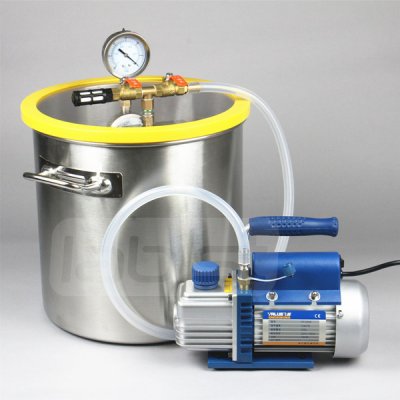

Ok, na een paar uur zoeken naar allerlei materialen om wellicht zelf een vacuum chamber te bouwen, dacht ik ff Ali Express checken :). En nu vind ik daar een flinke verscheidenheid aan spullen.
Is er iemand die kan inschatten of dit wat is? Ik heb nogal moeite om te bepalen of de pomp zwaar genoeg is etc. Ik zoek daar nog wel even op door maar wie weet ie er hier een goeroe aanwezig.
http://www.aliexpress.com/item/5-5-..._6&btsid=1127372e-0f4a-4fa7-81b7-f3f1a2fea56c
This listing is for a 5 gallon LAB1ST brand stainless steel vacuum chamber kit with 2.2 CFM (1L/s) 220V vacuum pump. The pump comes with a Australian/Chinese standard plug, as well as a free plug adapter for other standards (Germany, UK, Switzerland). It's in stock and ready to ship from Shanghai.
We ship the pump without pump oil, which is strictly prohibited by international air freight. You will need about 250mL vacuum pump oil.
While working with our vacuum chambers, this light-weight vacuum pump can evacuate the chamber to better than -26 inHg (-0.88 bar). Please refer to other listings if you need a stronger pump.

Volgens mij heb je niet heel veel vacuüm nodig. Ik dacht eens gelezen te hebben o.3 bar. Maar dat is al weer een tijdje terug. Trouwens flinke verzendkosten.

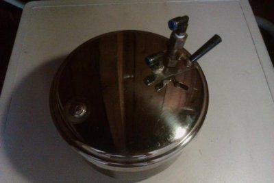

Ik heb inmiddels een 2e hands snelkook pan gevonden. Een handige gozer heeft voor iemand een vacuum kamer gemaakt van een snelkookpan en had onderdelen over voor een 2e. De pan heeft helaas geen glazen deksel maar de rest is in orde en dat voor maar 25 euro inclusief verzendkosten. Dus nu nog een pomp, drukmeter en een paar meter slang.
Oh, de pan is ongeveer 5 liter.

Wimmel, die pomp van Ali haalt diep vacuüm (0.02 mbar absoluut!!) met een klein debiet (1l/s) en is dus zeer geschikt voor dit soort werk waar sowieso geen lekverliezen zijn.
Voor houtdraaien echter totaal ongeschikt :D

ok, ik zie termen welke me niets zeggen :). een klein debiet?
En je zegt zeer geschikt voor dit soort werk maar niet voor houtdraaien. Je bedoeld geschikt om acrillyc blanks te maken maar niet om te stabiliseren?
Een snelle Google brengt me verder in verwarring :)

Met dit soort werk bedoel ik het gebruik van een vacuüm kamer, dus ook stabiliseren kan zonder meer.
Met houtdraaien bedoel ik spannen met vacuüm om schalen afdraaien.
Debiet = volumestroom = de hoeveelheid aangezogen lucht per tijdseenheid
