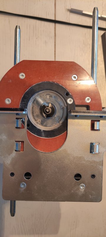

Hoe zag dat er dan uit?
Voor de foto heb ik de sponningfrees laten zitten, vanochtend gebruikte ik een 20mm ondersnijdende frees van ecotools. Niets speciaals maar dat lijkt me voor vurenhout ook niet nodig.
De geleider is netjes uitgelijnd op het middelpunt van het freesje. Schroefjes zaten vast en ik heb uiteindelijk ook nog de extra greep op de frees geschroefd.
Ik heb lopen zwabberen, zowel qua hoogte als qua diepte omdat ik de frees niet strak plat op de balk heb gehouden. sure, de balk is niet perfect maar bij gebruik van het sponningfreesje ziet het er veel beter uit. De balkjes zijn netjes op een werktafel geklemd en bewogen verder niet merkbaar.
Hoe kan ik dit volgende keer beter aanpakken? ik dacht al na om een 2e balkje parallel aan het werkstuk te leggen zodat de frees beter kan steunen. De balkjes schaven zodat ze vlakker worden kan ook. Maar dan moet ik ze wel allemaal evenveel schaven. dat is best tricky.

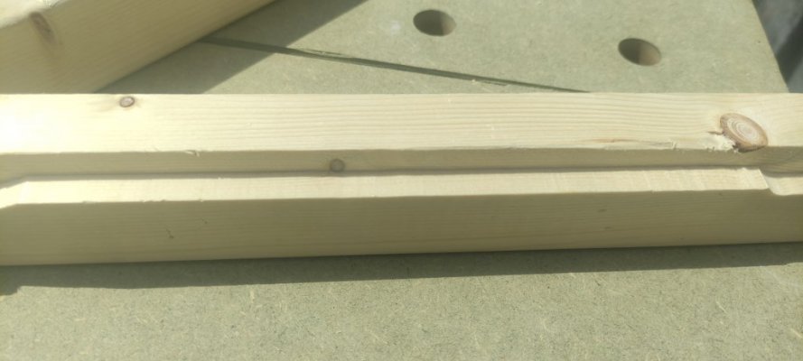

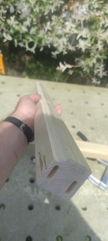

Zeker, tegen de frees in gewerkt behalve bij het hoekje ivm uitbreken.
Ik heb twee foto's van de werkstukjes bijgevoerd. Bij de eerste foto zie je dat ik rechts toch wat ben gaan zwabberen met die geleider.
Foto twee is met de sponningfrees. Wat mij betreft een okay resultaat, maar wel met de sponningfrees. Het ligt dus denk ik toch aan de geleider of mijn gebruik daarvan.

Een sponning in zo'n klein balkje is inderdaad bijna niet uit de hand mooi te krijgen. Verbaas me dus niets over dat resultaat. Het ligt dus niet perse aan jou.
Een freestafel is snel gemaakt. Later kan je eventueel deze uitbouwen tot een volwaardige. Zo heb ik het ook gedaan. In het begin is een gat in een plaat met een lat met lijmklemmen erop al voldoende. Bij (nog) kleine(re) balkjes wel altijd aandrukveren (ben de officiele naam kwijt) gebruiken.
