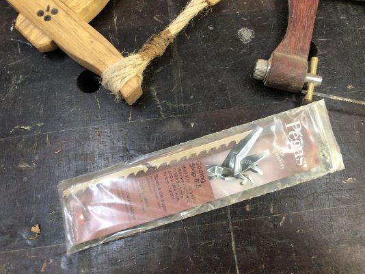

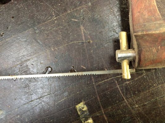

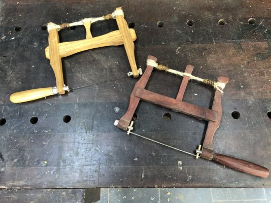

Joh gewoon zelf maken een leuk projectje. Hier twee eigen bouw spanzaagjes. 1 met een Pegas zaag houder en Pegas zaagje en 1 waarvan de zaag houders ook zelfgemaakt zijn met een Pegas zaagje.
Zijn echt top zaagjes in verschillende TPI te verkrijgen.
Het zaagje met de eigengemaakte zaaghouders heeft een “slis” verbinding zodat ik de brug omhoog en omlaag kan brengen en van beide zaagjes is het zaagblad traploos in elke hoek verstelbaar.
Groetnis,
Roeland

Wie weet Roeland eerst maar eens een goedwerkende hamer maken en dan zullen we zien of een figuurzaag alla Roeland binnen mijn mogelijkheden ligt? Wat voor hout heb je hiervoor gebruikt? Mooie zaagjes Roeland ik neem aan dat ze niet onder doen, voor de gelikte Knew Concepts, misschien een beetje zwaarder? In ieder geval bedankt voor je tip ik ben enthousiast geworden:LOL:

Dank je wel!
Het geheel zelf gemaakte zaagje (rood/bruin) is Padoek, de lichtere is rechtdradig Zebrano spinthout.
En het is niet moeilijker als een bank hamer je kiest of voor een(doorgaande of blinde) pen verbinding.
Of en dat heeft mijn voorkeur een slis verbinding.
Het zaagje weegt bijna niets en je kunt de spanning van het zaag blad traploos opvoeren, enige beperking de sterkte van het hout.
De Knew concept is wel star maar de spanning op het zaagblad kun je niet verhogen.
Groetnis,
Roeland

Ja maar het zaagblad kun je niet verdraaien of beperkt door een tangetje te gebruiken en het blad te torderen. Ben ik zelf niet zo'n voorstander van. Met een eigenbouw spanzaag ben je voor een paar euro klaar en kun je het zaagblad 360 graden draaien.
