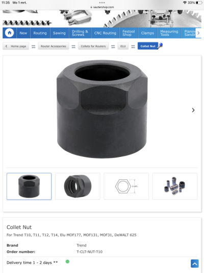

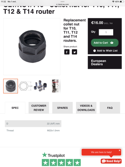

Nog eens alles nagekeken en gemeten.
De draad van de OF2200 en de ELU Mof177 is M22 x1.
De spantangen die ik gebruik zijn OZ12 zoals in de foto is aangegeven. Deze zijn in diverse maten te bestellen.
Ik kan helaas niet meer achterhalen waar ik de nuts vandaan heb gehaald. Op Aliexpres zie ik alleen maar M20 x 1 nuts. Sorry voor de verwarring.
M22 x 1 nuts heb ik wel gevonden bij Trend in de UK en bij Sauter.CCBC27EF-1635-42EE-B03D-C34EC5240A9F.png208F8170-845E-4A3E-9A17-71FC2AA6DDA8.png

Dank je wel, dat is dan passende moer voor een schappelijke prijs!
Dan hebben we dus een moer gevonden, maar als ik daar een losse spantang bij wil doen die op een OF2200E past...
Bij Sautershop vind ik voor ELU en dewalt ook de stevig geprijsde spantangen:
Die dewalt is dan ook gewoon 56 euro. Komt nog invoer en verzenden bij.
