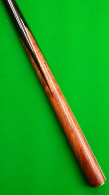

Neen ik heb de fineer niet zelf ingekleurd. Heb lang gezocht achter mooie helder blauwe want de meeste is donker blauw met groene schijn.
De afwerking doet ook wel wat aan de kleuren.
Tot voor een tijdje gebruikte ik schellak maar blijkt niet tegen de warmte te kunnen. Zo een keu blijft soms in de wagen liggen en daar kan het soms zeer warm zijn. De schellak wordt dan soepel en laat toe om dan het profiel van de afwerking in de case te krijgen.
Deze zijn afgewerkt met een epoxy die gepolierd is. Betere weerstand en geen reactie van warmte zoals de schellak. Ook de kleuren komen hiermee mooi tot zijn recht.

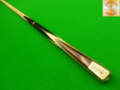

Hoe mooi kan olijfhout wel zijn.
In deze keu heb ik een stuk olijfhout gebruikt afgeboord met witte fineer.
Zelf vind ik dit een mooi stukje hout in combinatie met het ebbenhout.

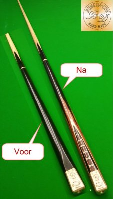

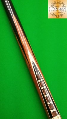

Het gaat hier over een resplice of een her styling. De eigenaar wou zijn keu een ander look geven.
Om dit te doen worden er stukken hout weg geschaafd en dan weer andere soort tegen aan gewerkt. Zo werd hier wortelhout in het ebbenhout ingewerkt.
Toch wou de eigenaar een extraatje toevoegen en vroeg mij om het dambord model er ook in te werken.
dit zit ook in mij eigen keu en het was een beetje een uitdaging om dit met het wortel hout te combineren.
Het dambord zou je kunnen vergelijken met een segment werk.
Eerst worden de blokjes van maple en ebben samen met het brown palmier(kopse zijde) hout samen gebracht tot 1 geheel dat dan zo later in een hoek in de keu ingebracht.
Uiteindelijk werd dit een mooi resultaat dat ik hier even wou delen.

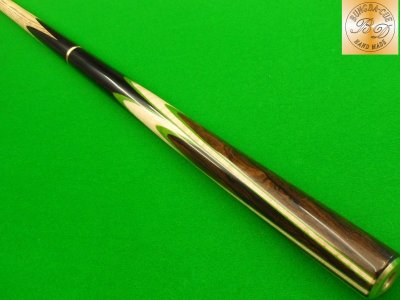

Hier nog eentje met in het ebbenhout een laag van zebrano hout verwerkt.
Om dit te maken wordt er eerst van het ebbenhout onder een bepaalde hoek een stuk afgezaagd.
dan wordt er een stuk zebrano van ongeveer 6mm dik onder diezelfde hoek gelijmd.
Daar tegen wordt er dan weer ebbenhout gelijmd.
Als dit geheel dan wordt rondgedraaid krijg je dit.
Even vermelden dat ik ,voor het verlijmen van ebben en ander hard hout, eerst in het lijm vlak kleine sneetjes naast elkaar en in krijs snijd. Dit zou volgens de info van een oude rot in het vak een betere verlijming geven.
Ik lijm alles met gewone witte houtlijm.

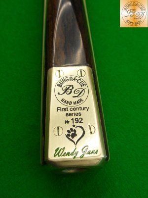

Deze wil ik hier ook even delen want ik vind ze allemaal mooi zelfs de meest simpele. Weet wel dat elke keu ook uiterst recht is en blijft. Dit is een belangrijk gegeven in het gevoel voor de verschillende soorten van stoten.
Een keu voor een kleine van gestalte maar toch hele grote dame in de snooker sport.
Wendy Jans behaalde reeds :
14 Belgische titels
9 Europese titels.
5 Wereld titels.
Het zijn er zoveel dat ik wel een foutje kan gemaakt hebben.

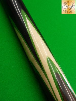

De onderzijde van de keu is een massieve bud met daarin een dubbele viervoudige splice van maple hout en ziricota hout verwerkt. Telkens afgeboord met groene fineer.
Als personalisatie mocht het duidelijk zijn dat haar hart naar onze viervoetige huisdieren gaat.
