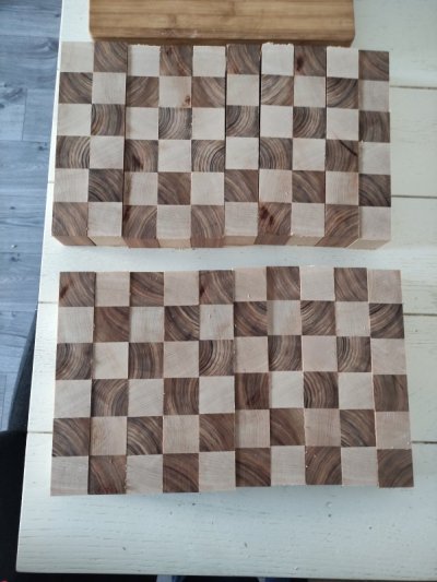

Nu wil ik een vrij dikke plank maken van kopshout. Mijn geschaafde balkjes zijn ~23x75mm, ik heb er nu 3 geschaafd en redelijk haaks en vlak gekregen. Heb er dus al 3 gedaan en ik ga ze morgen even echt goed checken op vlakheid en haaksheid.

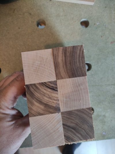

Mijn idee was om nu met de tafelcirkelzaag de balkjes te verzagen in 2 'halve balkjes' van 28x35 achtig formaat, en dan in blokjes van 5 cm hoog. Stuk of 10-12 van die blokjes in een rij, een rij of 6... en dan elke rij gladschaven en lijmen. Daarna de rijtjes ook weer lijmen en het geheel met de bovenfrees en daarna excenterschuurmachine glad krijgen (of schaven, maar kopshout is wel pittig...). Kan ik dan wegkomen zonder vvd? Een low angle schaaf zou evt aangeschaft kunnen worden, maar als ik het geld nog even kan besparen...
Vraag is wat nu handig is; hoeveel tolerantie heeft een snijplank bij zo'n klus?
Iemand nog een tip voor hout dat hier mooi bij kleurt? Ik zat zelf met een schuin oog naar notenhout te kijken.
Het is handiger om de geschaafde stroken eerst te verlijmen in een ‘zebra’ plank, die goed vlak te schaven en dan de kopse stroken van 5 cm er af te zagen. Daarna de kopshouten plank samen te stellen en de andere aanwijzingen te volgen.

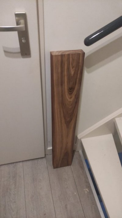

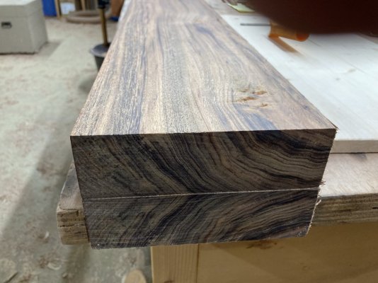

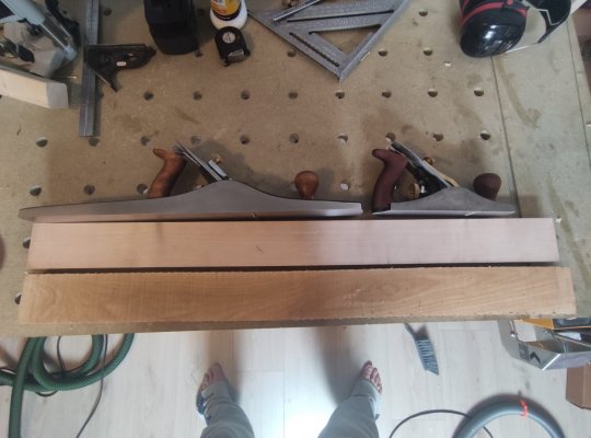

We zijn eerst naar de lokale houthandel gegaan; ik had nog donker hout nodig (ondertussen ook bij Masave besteld, maar hout dat nog in de post zit is lastig te bewerken...) . Allebei een mooi balkje noten uitgezocht, en meteen van Willem geleerd waar je naar moet kijken om te voorkomen dat je een slechte balk koopt.
Centimer of 5 dik, 30 breed en ik meen 210 lang en een supervette tekening. Dit was het restant vandaag, dat geeft wel een beeld van de rest van de balk:
Daarna even snel bij een lokale vetboer de lunch gebruikt , was ik ook wel aan toe.

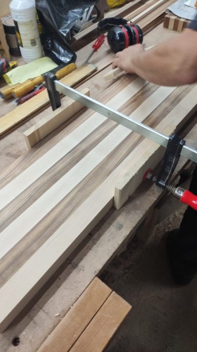

We hebben bij de houthandel de balk in laten korten en daarna in losse delen van 50 (of was het 48?!) mm gezaagd. Willem heeft daarna deze balkjes door de vandiktebank gehaald zodat het netjes 45mm werd. Mooi om dat proces eens van dichtbij te zien, met alle losse kleine stapjes die je dan zet (welke kant ga je schaven? welke niet-tegenoverliggende-kant schaaf je dan mee? etc)
Daarna een paar van mijn stukken hard maple met Willem geruild tegen een groter/dikker blok zodat daar ook 45mm balkjes uitgezaagd konden worden.
na het vlakken ook dit even op de werkbank gelegd:
Zo zag het er uit bij Willem. Al met al supermooi dat iemand voor een vreemde een middag de tijd maakt om te laten zien hoe het moet. En al mijn vragen beantwoordt, en daarna ook nog vol trots zijn eigen projecten laat zien, en mij ook even met zijn Veritas low-angle schaaf aan de gang laat gaan. Dank je wel Willem!

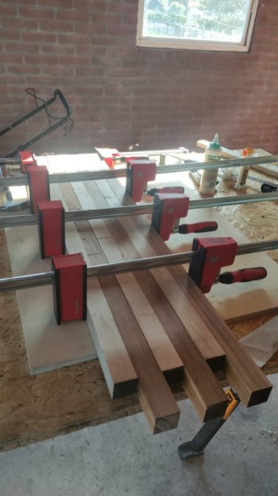

Vandaag dus even kort de boel opgeschuurd en daarna de boel voorzichtig in de lijm gezet. Dit was best wel spannend, want je hebt ongeveer 10 minuten en alles moet goed gaan.
Eerst even alle balkjes naast elkaar gelegd en gezorgd dat er zo mogelijk geen kieren/speling is. Vannacht is de boel wel wat gaan werken want de kaarsrechte balkjes van gisteren waren wel iets krom.
Toen ik een goede volgorde had bepaald de boel in de titebond gezet en geklemd:
WhatsApp Image 2021-09-05 at 20.15.18(1).jpegWhatsApp Image 2021-09-05 at 20.15.18(2).jpeg
Met een blokje en een hamer de boel wat vlak geslagen, ik merkte dat als ik er latjes op/onder klemde deze te makkelijk bogen en dit durfde ik niet meer aan qua tijd.
Vannacht zal de boel uitharden, morgen even de lijm afsteken en gaan schaven. Daarna staat het opnieuw verzagen op de planning; ik twijfel nog waar ik dat mee ga doen:

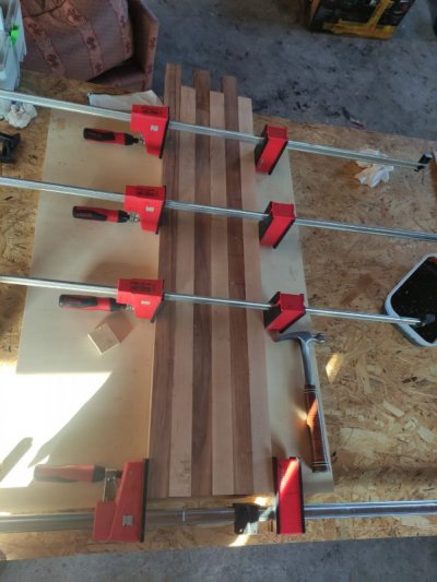

Bekijk bijlage 107282Bekijk bijlage 107283

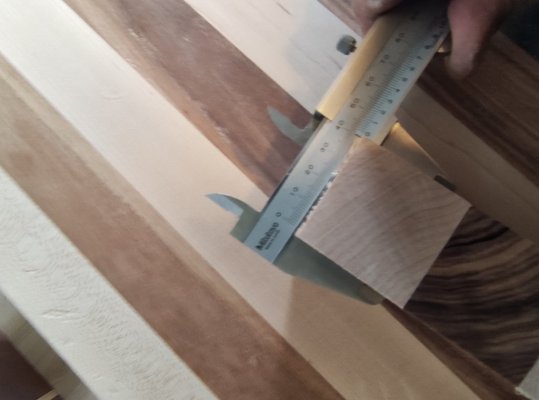

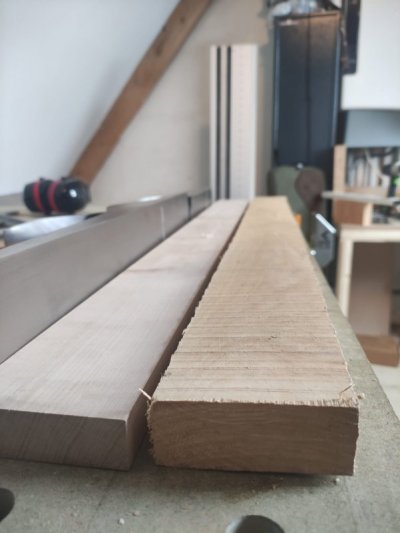

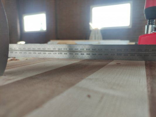

Gisteren maar eens gaan verlijmen. Uiteraard halverwege het opstellen besloten dat we de boel andersom gingen doen (snijplank onder, lijmklemmen boven)... en lekker stressen.
Toen ik de foto's terugkeek bedacht ik me: shit , bij de eerste poging er wat onder gelegd... en bij de tweede poging niet. Hopen dat de boel niet aan mijn tijdelijke werkplek vastgelijmd is.
Vanochtend dus maar gaan fietsen met beitels, en een cirkelzaag, ik was immers bang dat mijn plank aan een 18mm multiplexje was gelijmd. Gelukkig was een zacht klapje met de handpalm genoeg om alles los te krijgen. Sjoe. Leermomentje.

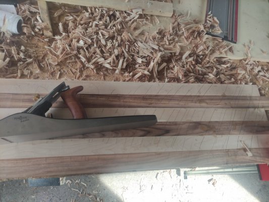

Ondanks dat ik had geprobeerd de boel goed vlak te krijgen is alles nog wat gaan werken oid. Zie hieronder na het vlakken.
Vlakken? Ja de schaaf is aan de slag geweest.

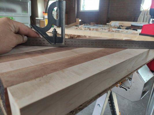

Uiteindelijk de boel goed vlak gekregen, even gechecked, achterkant:
Voorkant:
Je ziet ook een berg stof, de schuurmachine heeft de meeste hapjes en dergelijke wel uit het hout gehaald. 180, 220 en 320 geschuurd. Apart dat bij een kant van 'de plaat' ik zo goed als geen hapjes in het notenhout heb gezet met mijn schaaf (veelal onder hoek van 45 graden tov de nerf geschaafd) maar aan de andere kant van de laat wel wat hapjes 'gemaakt'. Soit.

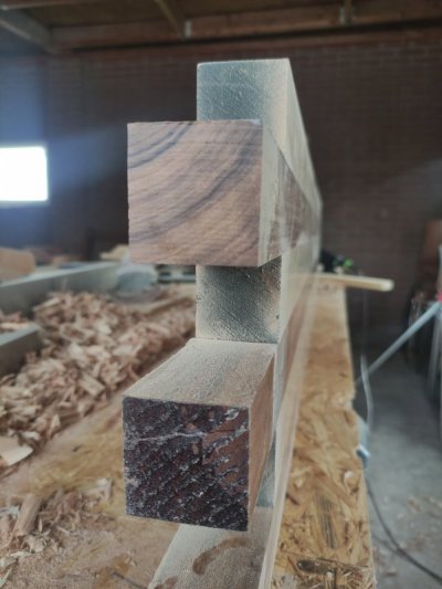

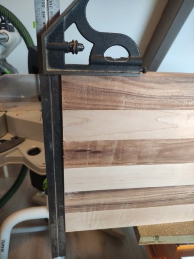

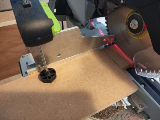

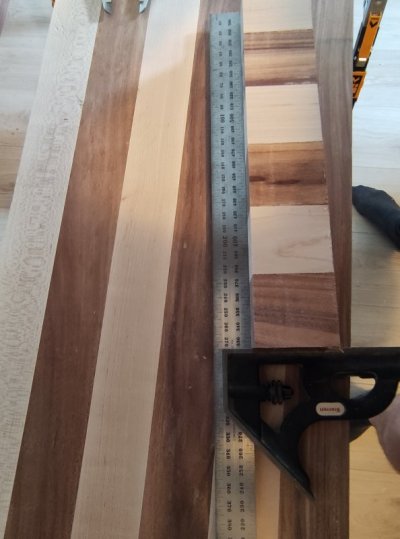

Daarna de balkjes maar eens verzaagd. Uiteindelijk is de keuze gevallen op de invalzaag. Even snel gecheckt hij zaagt MDF plaatjes haaks en heeft genoeg capaciteit. Willem wees me erop dat ze nog wel eens gaan zwabberen bij hardhout maar het ging gelukkig prima. Sjoe.
Aanslagje gemaakt en ik ben uitgekomen op 42mm. Voor informatici is dat een mooi getal, en ik twijfelde tussen 40 en 45 ;)
Dan maar eens de 'uitsteekseltjes' afgezaagd en gechecked of alles nog haaks is:
(ja ook tegen het licht gedaan maar dat fotografeert zo lastig met een mobieltje)
Mijn setup met een 42mm malletje, geklemd tussen de tanden van het blad en een zelfgemaakte stop; de snijplankplaat komt van rechts...
In de volgende post de resultaten. Het was toch ff spannend toen ik voor het eerst de zaag in mijn mooie plaat zette.

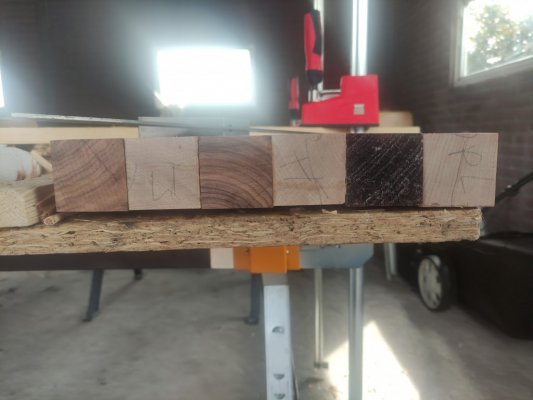

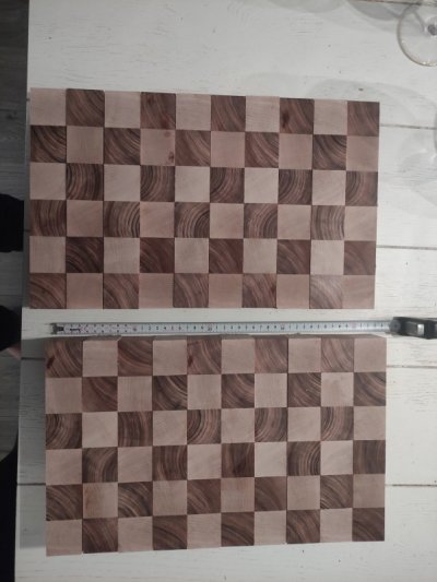

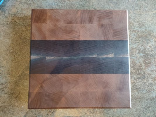

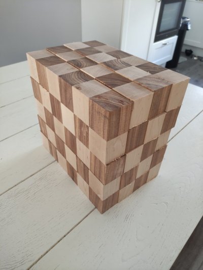

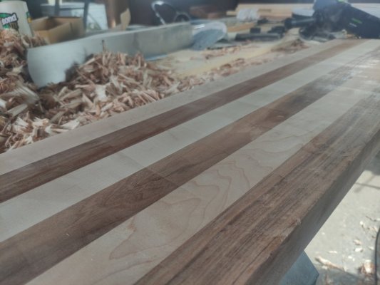

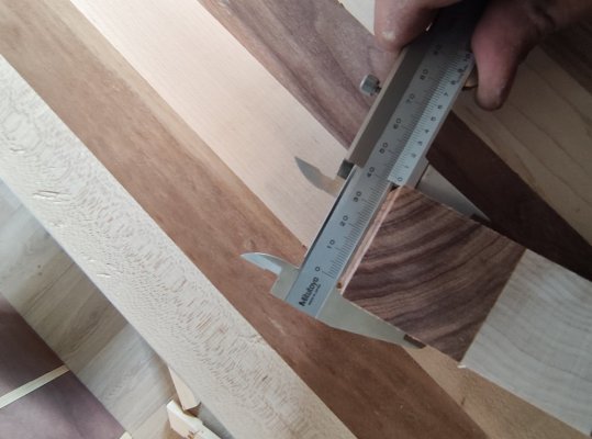

De afgezaagde uitsteeksels hebben wel een mooi lijnenspel/contrast, dit wordt nog beter als alles in de olie zit.
Het eerste reepje. Ziet er ook goed haaks uit ... toch ook maar even de breedte nameten...
De exacte breedte is niet zo relevant, maar ze zijn wel mooi gelijk. Dat is een goed teken. We zien ook de mooie tekening van het notenhout.
Goed we zien hier nog wat dikkere en dunnere reepjes. Wat blijkt nu? Er is best veel zaagsel in het hoekje tussen de geleider (van de zaagmachine) en mijn plaatje MDF gekomen. Ondanks dat de zaagmachine aan de stofzuiger hangt gebeurt dit toch. Hierdoor zijn sommige reepjes wat dunner geworden...
Even een mooie volgorde gemaakt op de keukentafel:
Ze waren netjes uitgelijnd voor en nadat ik de foto nam, die mag je van me aannemen.
Plan is morgen verlijmen en woensdag bij iemand anders door de vlak/vandiktebank jagen. Dan opschuren en goed nat maken, en de volgende dag nog een keer schuren. Daarna in de olie.
Ik heb nog IKEA snijplankolie, die gaat prima voldoen denk ik.
Ik ga de 'reepjes' zo leggen dat het walnotenhout in reepje 1 linksom draait, en in reepje 2 rechtsom, dan weer reepje 3 linksom etc. Zodat als het gaat werken de reepjes elkaar wat compenseren.
Waarderingen: Willempie en mathieu

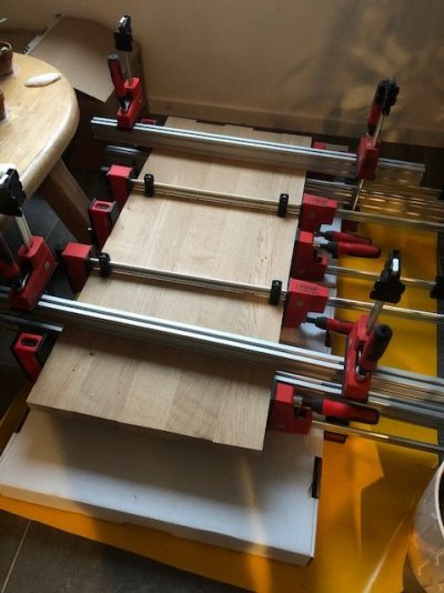

Bij het lijmen van de balkjes tot een paneel, heb je de balkjes op een plank gelegd en alle klemmen van boven erop gedraaid.
Je kunt er beter van beide kanten klemmen op zetten, dat voorkomt dat je naar 1 kant teveel druk geeft en dat daardoor het paneel krom trekt.
Ik leg altijd eerst een paar klemmen op z'n kop neer, met de bijbehorende afstandhouders van alle klemmen op een rijtje erop, zodat de balkjes daarop kunnen rusten. Reepje plastic erop om plakken te voorkomen. Of aan beide kopse kanten een balkje parallel aan de klemmen om daar het werkstuk op te laten steunen, uiteraard ook weer met plastic (of plastic tape) ertussen.
Dan de balkjes in de lijm en erop, en vanaf boven ook klemmen erop.

Bij zagen op de zaagtafel de aanslag aanpassen met een hulpstuk waar je onderaan ruimte hebt gemaakt voor zaagselresten, anders blijf je blazen.
Goed punt. Heel goed punt. Dit was waarom ik halverwege het klemmen opnieuw begon. Ik had eerst 2 klemmen boven gemonteerd en toen 2 klemmen onder.
Daarna wilde ik zowel links als rechts 2 latjes (1 onder en 1 boven) het werkstuk monteren om de boel verticaal goed te houden. Mijn latjes boven nogal door, waarschijnlijk doordat ik veel te lomp klemde. Toen zag ik de boel verticaal verschuiven en heb ik besloten om de 'reepjes' op die mpx plaat te leggen.
Enerzijds omdat ze dan allemaal verticaal wel uitlijnen, en anderzijds omdat die bessey krev klemmen aangeven dat ze altijd parallel klemmen. Als dat echt zo is en goed werkt zou boven/onder toch niet meer uit moeten maken? Of ben ik een naieve merkgeile beginner?
Lastige is dat ik per klem 2 afstandshouders heb en 6 balkjes. Gezien ik morgen nog een keer mag klemmen wil ik het graag beter doen maar ik ben bang dat de niet ondersteunde 'reepjes' omlaag zakken.
Ook klem ik altijd nog aan beide zijden haaks op het werkstuk 2 balkjes (1 boven en 1 onder) om het vlak te klemmen.
Omdat een foto meer zegt:
Bekijk bijlage 107367
Betere aanpak. Mooie klemmen trouwens ;).
Ik zal wat beter latjes meenemen morgen dan de buigende 22mm vurenlatjes die ik op de lijmplek had liggen. Heb nog genoeg 44mm vuren over.
Om onder je werkstuk te leggen, om vastplakken aan de plank eronder te voorkomen: Ik heb zelf een stuk vrachtwagenzeil aangeschaft hiervoor. Dat is stevig (waardoor je niet toch onverhoopt een scheur erin hebt), de lijm is opgedroogd er zo vanaf te halen en het is na het lijmen makkelijk weer op te rollen. (maar een stuk gewoon plastic, bijvoorbeeld een vuilniszak, voldoet eventueel ook. Je loopt dan niet het risico om je werkstuk aan de plank of werkbank vast te lijmen...
Check. Ik had een stuk karton gepland en een vuilniszak meegenomen. Karton er bij de eerste lijmactie onder gedaan en daarna lekker stressend bij de 2e optie vergeten.
Goed punt. Het foutje had ik zelf dus ook al gezien, de oplossing nog niet, maar dit is wel simpel.
Tot nu toe alleen 12/15/18mm MDF op die afkortzaag gezaagd, en wat grotere lengtes 44mm balkjes. Bij die laatste komt het stof niet in de buurt van je aanslag.
Morgen lijmsessie2. De geleerde lessen eens in praktijk brengen, alhoewel ik nu stiekem ook niet ontevreden ben over het resultaat. Dank voor alle tips gents!
