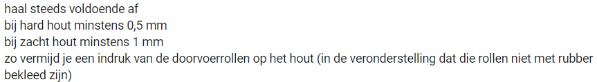

haal steeds voldoende af
bij hard hout minstens 0,5 mm
bij zacht hout minstens 1 mm
zo vermijd je een indruk van de doorvoerrollen op het hout (in de veronderstelling dat die rollen niet met rubber bekleed zijn)
