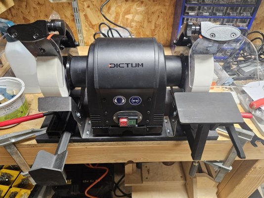

Inmiddels heb ik de set van Dictum binnen en wat beitels op geslepen. Moet zeggen dat het erg goed werkt en ik de beitels scherper krijg dan hoe ze uit de doos kwamen. Zeker de schalenguts heb ik geslepen naar een vingernagelprofiel, werkt erg makkelijk met het Oneway systeem. De machine draait erg rustig met nauwelijks trillingen, hij is ook lekker stil.
Het viel mij op dat ze bij Baptist dezelfde machine hadden staan voor ongeveer 200 euro, alleen dan een ander merkje in het wit. Al met al is de set van Dictum qua prijs niet te kloppen denk ik, aanrader wat mij betreft. Als het witte wiel versleten is gaat er sowieso een CBN wiel komen!
Dank voor de adviezen!

Fijn dat je een mooie oplossing gevonden hebt! Ziet er allemaal netjes afgewerkt uit. Uiteindelijk gaat slijpen om consistentie en snelheid, het gaat uiteindelijk om zo min mogelijk tijd achter de slijper, en zo veel mogelijk tijd achter de draaibank ;-)
