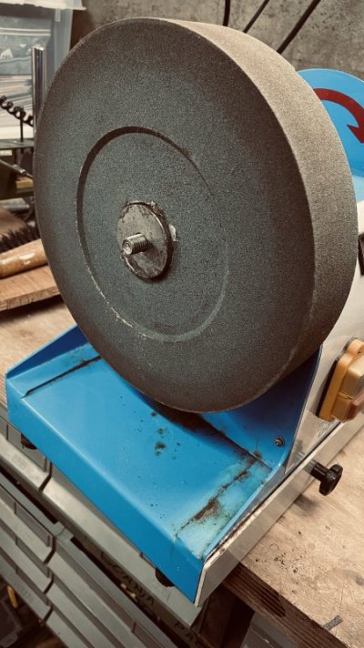

De 250 mm grote watersteen van mijn Hbm slijpmachine zit vast. Ik heb al kruipolie en tikken met een kuststof hamer geprobeerd maar er zit geen beweging in. Iemand nog een idee behalve kapot slaan?

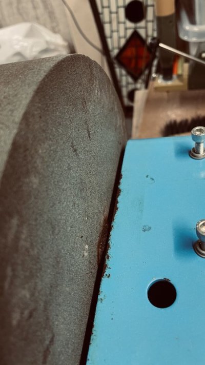

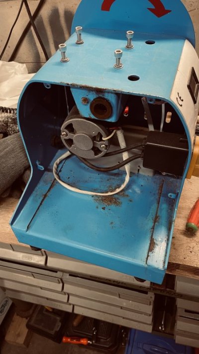

Het frame is op een paar plaatsen een beetje geroest. 1 plek loop door onder de afdekplaat van de motor. Om die los te kunnen maken moet de steen er af, vandaar.

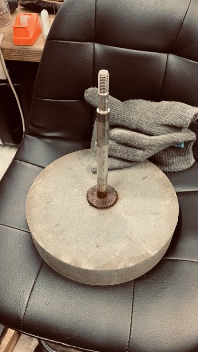

Ik heb de steen los gekregen alleen anders als gedacht. Ik heb de wetschijf aan de andere kant losgemaakt en daarna kon ik de hele as met steen eruit schuiven.

Ja de as zit nog steeds vast. De hoeveelheid roest viel achteraf wel mee. Roest water! Nu eens kijken of ik de steen los kan krijgen met azijn!
