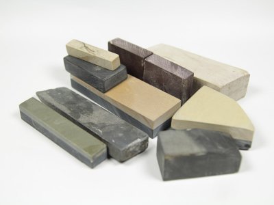

Hier zijn mijn slurriesteentjes:
Escher, Thuringian, Llyn Idwal, Arkansas, Dragon's Tongue, BBW's en Coticules.
