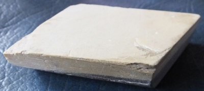

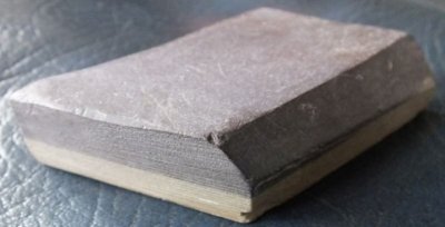

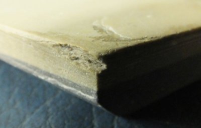

Die steen komt bij mij vandaan en ik heb het op Duits leisteen gelijmd. Niet de mooiste kwaliteit vandaar voor enkele euro's verkocht. Ik had jaren geleden een hele zak coticule brokken overgenomen van een Nederlandse. Ik wilde ze eigenlijk allemaal van leisteen voorzien maar m'n tegelzaag hield er mee op :D
Ik geloof dat ze vrij hard en fijn waren. Dus misschien handig er een BBW bij te nemen of een andere steen rond die korrel.
