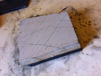

Hier is de mijne. Ongeveer 8 x 8 cm, minus die schuine hoek natuurlijk.
Gisteren mee gespeeld. Ik weet nog niet of dit het voor mij is. Hij is heel erg hard, krijgt haast geen "slurie". Hij polijst wel, maar erg langzaam vind ik. En of het er dan zo veel scherper van wordt? Er zitten ook een paar scheuren in, op zich geen probleem, maar het voelt niet lekker. En dan dat geknoei met water...

Nee ik heb geen slurrie steentje. ik heb het geprobeerd met een diamant plaat (400 grit als ik het wel heb), maar daarmee komt er ook niet heel veel vrij. Het blijft erg waterig vermengd met zwart van het staal en met weinig slijpsel van de steen.
