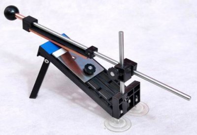

Wat het slijpen van messen aangaat gaat mijn voorkeur naar de Edge Pro aanverwante 'messenslijper' (te vinden op ebay of aliexpress voor 20€) Komt met een viertal stenen en laat lage hoeken (9°+) ook toe.
Ik heb nu een paar diamanten stenen bijgekocht om het sneller te laten gaan.
