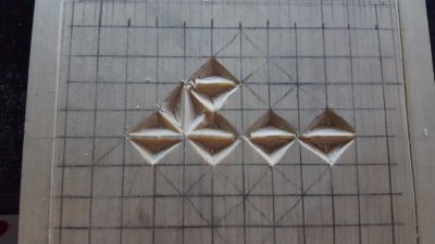

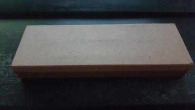

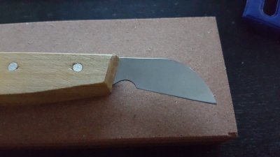

Hallo Allemaal,
Vandaag ben ik begonnen met chip carving/fries houtsnijwerk. Ik heb hier twee messen voor aangeschaft en een slijpsteen. Ik heb wat video's bekeken over het slijpen van de messen en het gebruik van de slijpsteen. Dit is een slijpsteen die je met water of olie gebruikt. Ik heb dit tot dusver met water gedaan. Ik weet echter niet wanneer je nou moet stoppen en hoe je weet dat je mes scherp genoeg is? Zou iemand mij hier wat handige tips over kunnen geven? Het resultaat is namelijk nogal onscherp en ik moet echt veel kracht zetten tijdens het snijden
Foto's slijpsteen, mes en snedes:
thumbnail_20160611_230830.jpgthumbnail_20160611_230844.jpgthumbnail_20160611_230014.jpg
Alvast bedankt!

Je moet wel een heel scherp mes hebben. Dit kan je testen door in een velletje papier te snijden, dat moet zonder kracht als door boter gaan.
In linde zou je met een scherp mes niet veel kracht hoeven zetten. Maar je houding is ook heel belangrijk. En hoe je je hand/pols houdt.
Veel oefenen en de juiste positie zien te vinden.

Sunrayes heeft al het een en ander gezegd. De hoek waaronder je slijpt is ook heel belangrijk. Slijpen is een wetten is twee. Je moet eigenlijk eerst kunnen slijpen voordat je gaat snijden.

De wedsteen die je gebruikt lijkt me wat grof een fijnere korrel wedsteen voor de afwerking geeft een beter resultaatde rest is oefenen en techniek
Denk ereaan om de vlakke zijde altijd volledig vlak op de wedsteen te houden
Met goed kijken wat er gebeurt met de vloeistof op de wedsteen kan je zien of je de juiste hoek hebt

Ik denk ook dat je slijpsteen te grof is. Op die manier kun je nooit scherp resultaat hebben. Staat er een korrelgrootte op? Indien niet, mag je er al van uitgaan dat hij niet zal voldoen. Ik heb ook ongeveer zo een liggen van Stanley, gekocht in een setje mét geleider voor slechts 10 euro. Dan weet je het wel.

Slijpen is in weze heel simpel, je maakt een braam, daarna haal je die weg!
Zolang je geen braam kunt voelen aan de andere kant dan waar je aan het slijpen bent, dan heb je de uiterste rand van het snijvlak nog niet bereikt. Is die braam er eenmaal dan heeft verder slijpen geen zin. De braam moet wel over de hele snede voelbaar zijn, vooral ook op de punt van het mes.
De braam weg halen doe je door het mes om te draaien en de andere kant te doen. Als het goed is vouwt de braam op een gegeven moment weer om naar de andere kant. Zo kan je bezig blijven, eerste de ene kant, braam vouwt om, dan de andere kant etc. Door nu de druk op het mes te verminderen kan je de braam als het ware wegpolijsten. Vergt wat oefening!
Hier een link naar een youtube die het veel beter uitlegt: https://www.youtube.com/watch?v=ln_z1IyubaI
Je kan het resultaat van je slijpsteen nog een stuk verbeteren met een strop. Een stuk leer en een tube Autosol. Met die tube kan je de rest van je leven vooruit, zo weinig gebruik je. Ik heb een stuk leer vastgelijmd op een plankje hout. Het schijnt dat je de autosol ook op een plankje MDF kunt smeren, dat werkt ook.

@Blackunknown, je hebt in ieder geval het juiste snijmes dit soort snijwerk vergt een scherp mes en je zet de "kepen" in een keer op diepte zodat je het rest materiaal er in een keer uit wipt, dus bv een drie hoek drie zijden op diepte insnijden en bij de laatste keer snijden komt het afval er in zijn geheel uit. Bij jouw snijwerk lijkt het alsof je meerdere keren aan het hakken/snijden bent en dus het afval in te kleine stukjes snijdt.
Dit soort snijwerk vergt dus een zekere en vaste hand om een strak resultaat te krijgen.
Deze mesjes scherp je op een fijne slijpsteen bv een Arkansas of een Belgisch brok (korrel vanaf een 5500 grit) een diamantsteen super fine zou ook kunnen.
