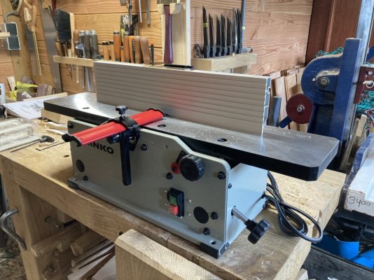

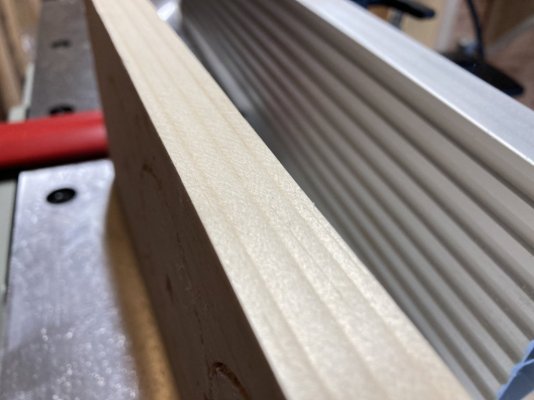

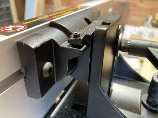

Netjes verpakt, duitse handleiding met genoeg plaatjes voor mij om het te snappen😇
Voeld degelijk genoeg aan ( voor dit geld)
Aan en afvoerbladen zijn vlak en ook paralel op elkaar.
Mooiegladde eindresultaat op vuren.
Ben wel benieuwd naar de standtijd van de wisselmesjes.
    109,4 KB · Weergaven: 130
    85,1 KB · Weergaven: 148
    181 KB · Weergaven: 188

Heb ondertussen een stapel eiken balken geschaafd.
Het geluidsniveau is heel beschaafd met een prettige toon!
Vermogen (1200w) is aan de krappe kant.
Met eiken op 12cm breed moet je niet meer dan 1mm afnemen.
Zolang je geen haast hebt is dat geen probleem uiteraard.
De Shinko 200 heeft hetzelfde vermogen en dat lijkt me dan wel krap worden.
Afzuiging is een must, heb even zonder geprobeerd, maar dan loopt hij snel vol en beginnen de houtsnippers om je hoofd te vliegen.
Eindresultaat is mooi glad.
De losse wisselmesjes doen goed hun werk.
Aan en afvoerbladen zijn aan de korte kant, maar dat was te verwachten.
Tot 1,5m gaat het goed. Daarboven word lastiger.
Eigenlijk was het mijn bedoeling de 200mm versie te bestellen, maar aangezien de levering nogal lang duurt en de 150mm nu wel beschikbaar was deze maar besteld om te proberen.
De 200mm is voor mij niet echt nodig, maar de bladverlengers zijn een grote plus bij de 200mm uitvoering.
Dat blijkt nu wel in de praktijk en waarschijnlijk ga ik uiteindelijk de 200mm aanschaffen.
