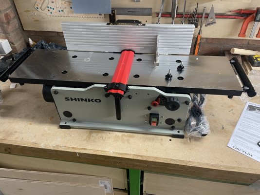

Deze week heb ik mijn AH200 binnen gekregen met aluminium tafels. Bewust voor de aluminium tafels gekozen i.v.m. gewicht en levertijd. In mijn kleine schuur (6x2m) moet ik creatief zijn met de ruimte. Daarnaast waren de gietijzeren tafels pas medio juni leverbaar.
Gisteren heb ik de vlakbank geïnstalleerd en gebruikt, en ik moet zeggen dat ik echt onder de indruk ben van de bouwkwaliteit van dit apparaat. Uit de doos was de aanslag perfect haaks, het bed en de uitschuifbare geleiders verdiende nog wel de nodige aandacht. Maar dit is allemaal zeer eenvoudig en precies te verstellen. Natuurlijk is het niet te vergelijken met een professionele machine, en heeft de machine door zijn omvang en vermogen beperkingen. Maar voor mij als hobbyist met een kleine werkruimte is dit een ideale oplossing.
De handleiding wordt alleen in het Duits meegeleverd, dus foto in Google Translate per pagina en je hebt ineens een leesbare handleiding.
De meegeleverde messen zijn niet van al te beste kwaliteit, eigenlijk was daar het beste na een aantal planken schaven al vanaf. Eens uitzoeken waar ik het beste vervangende messen kan kopen. Heeft iemand nog tips daarvoor?

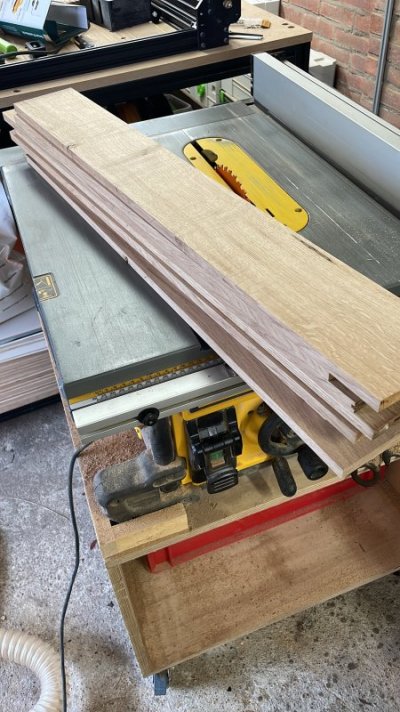

De messen zullen wel niet top geslepen zijn geweest, dat is vaak zo bij dit soort kleinere banken, dus ik zou ze in ieder geval eens goed laten slijpen.
Zo te zien heb je eiken geschaafd en dat is voor zo'n kleine bank zwaar werk heb ik op mijn bankje ook gemerkt :)
