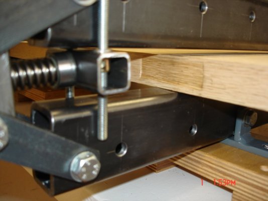

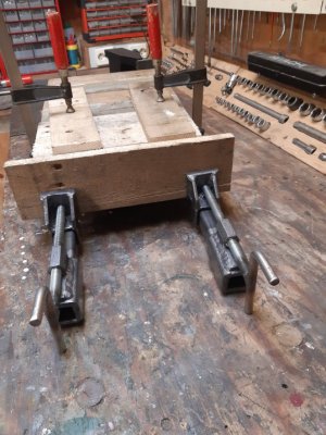

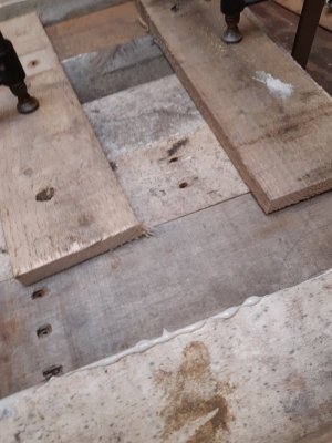

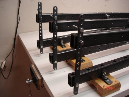

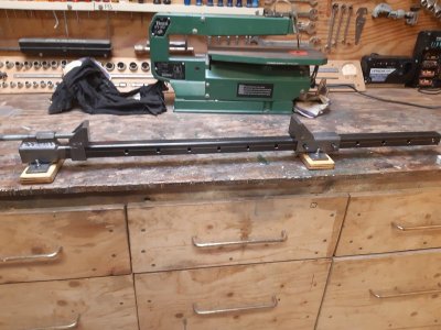

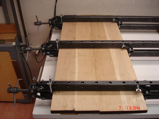

Hier de eerste dingen in de klem, moet zeggen dat het prima werkt en de klemkracht zeer groot is.
Ik hoef niet veel kracht te zetten om het erg strak op elkaar te krijgen en zodat de lijm er aan alle kanten uitloopt!
Wim, De draadeinden zijn inderdaad met de gele verf aan de uiteinden, en de kokerprofielen zijn dikwandig, niet licht maar wel degelijk!
Het voordeel van de metrische draad (met relatief kleine spoed) is dat je inderdaad gemakkelijker grotere krachten kan uitoefenen.

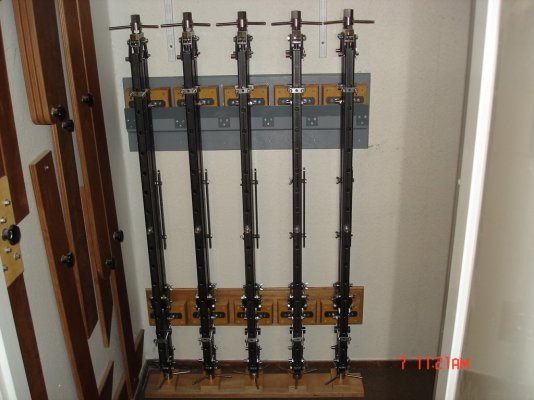

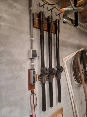

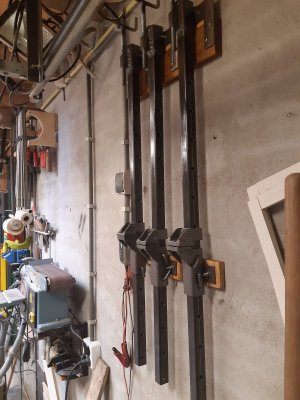

De Serre Joints zijn nu zo goed als klaar en zijn afgewerkt.
Ook hebben ze een plaatsje aan de muur gekregen voor als ze niet gebruikt worden!
Allen bedankt voor de input en het meedenken!
Hier nog een paar foto's:

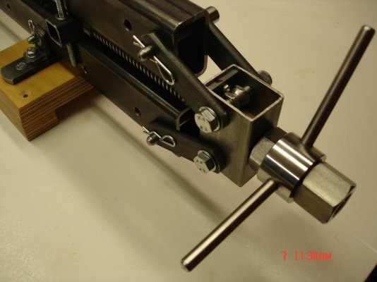

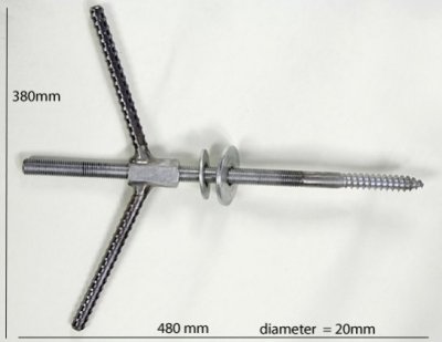

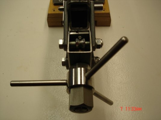

Die ervaring heb ik ook met metrische draad. .En als je die lange moeren gebruikt, verlengmoeren, zoals Eric 55 doet zullen ze , bij niet al te intensief gebruik zeker niet versleten kunnen worden. Anderzijds is alles ook telatief gemakkelijk en heel goedkoop te vervangen.
De laatste jaren zorg ik dat ik kwaliteit 8.8 kwaliteit heb. Bij vroegere versies ken ik de kwaliteit niet altijd , maar deze zijn in praktijk ook niet stuk gegaan, bij intensief gebruik. Wel zorg ik dat er voor dat de spindels steeds licht geolied zijn.

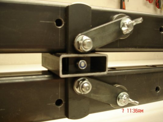

Hieronder een beeldenschroef. Ik heb ze in M12 , M 16 op de foto M20 , ze zijn allemaal even lang en dienen vooral voor verticaal gebruikt te worden. De armen van de vleugelmoeren mogen makkelijk de helft korter, dan span je nog heel makkelijk, met met weinig armkracht, het beeld muurvast op het werkoppervlakte. Voor dit doel hebben we echt veel klemkracht nodig.
Voor eerder horizontaal gebruik heb ik er kortere gemaakt.
Zelfs bij intensief gebruik, zullen ze aan een volgende generatie overgeleverd worden. Er zijn aan en aantal rondellen doorgesleten, wat erop wijst dat ze veel gebruikt worden en een heel hoge klemkracht hebben.
Ik had niets anders bruikbaar dan betonijzer voor de vleugels. Blijkt in praktijk juist heel aangenaam te werken, heel aangenaam en slipvrij , in de hand. Een meevaller.

Wat ik zelf gebruik zijn pijpklemmen. Als er kans is dat de boel gaat knikken leg ik er (tig gratis) bakstenen op. Dat bespaart weer een extra investering.

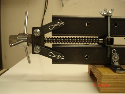

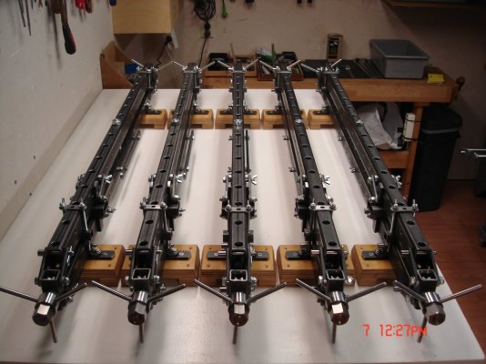

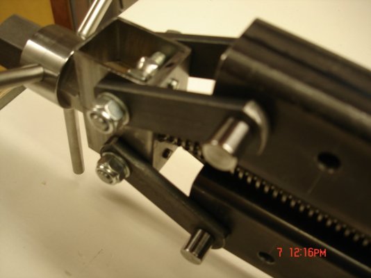

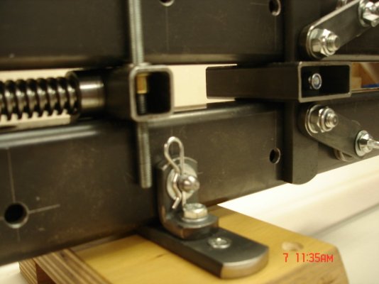

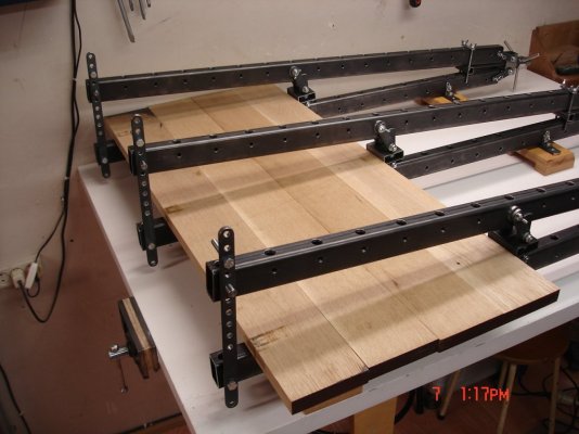

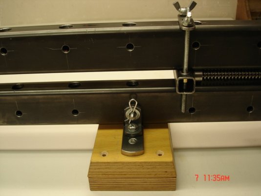

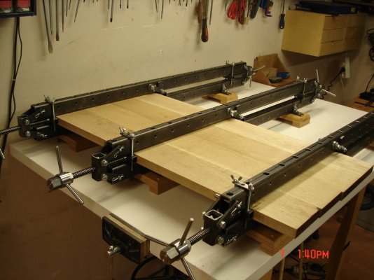

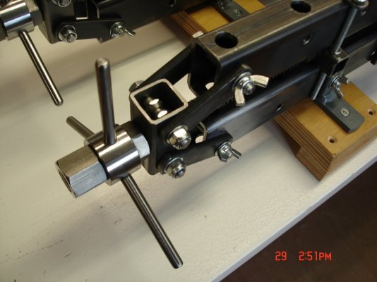

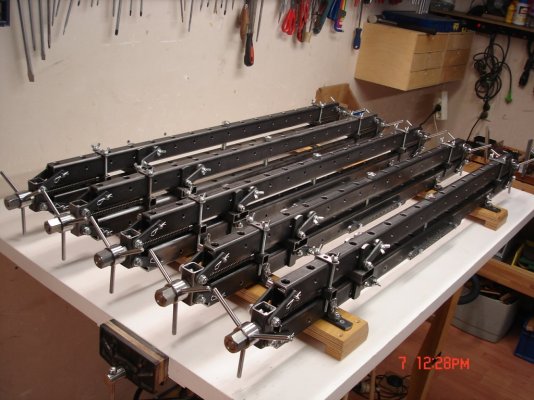

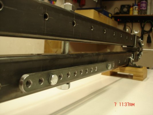

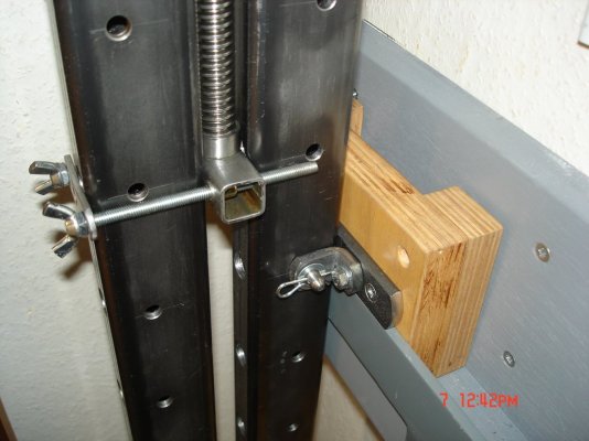

Bij de fabricage van de 5 sergeanten/ lijmpersen is er niets gelast alles is met bout en moer as en splitpen of geklonken gemonteerd.
Ben in bezit van verschillende las techniek certificaten maar bij dit project mocht er niet gelast worden dit was een vereiste vooraf.

Bij de fabricage van de 5 lijmpersen is er niets gelast alles is met bout en moer as en splitpen of geklonken gemonteerd.

heb je een handleiding of bouwplan?
peter vh
1 jun 2015
258
101
Van mij kant is er geen enkel probleem als het nagemaakt wordt,maar maten en een tekeningen zijn er niet.
Ik zal nog een paar afbeeldingen plaatsen.DSC06537.JPGDSC06645.JPGDSC06676.JPG

Hier nog een paar.
