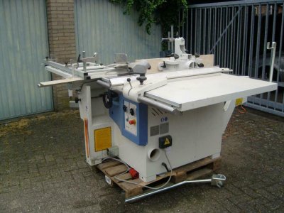

Ik heb mijn oog laten vallen op een SCM ST 3 smart die op markplaats stat, zie ook mijn andere draadje: Preciese zaagtafel
Deze machine wordt volgens mij niet meer gemaakt, staat in ieder geval niet op de website van SCM. Ik kan vrij weinig ervaringen vinden over deze machine, ie er hier toevallig iemand die er wel eens mee gewerkt heeft?
Hoe verhoudt deze zich bijvoorbeeld tot de robland combinatiemachines als de k26 en x31? Uiteraard heeft deze machine geen langgatboor/schaaf/vandiktebank, het is enkel frezen en zagen.
Waar ik benieuwd naar ben: Is het makkelijk om netjes te werken met de machine? Zit er nergens flex in etc. Hoe goed is de afzuiging, is die lawaaiig? Zijn de onderdelen nog goed te verkrijgen, en wat zijn eigenlijk de slijtonderdelen anders dan de zaag en freeskop? Maar vooral, zou je deze machine in het algemeen aanraden aan aan hobbyist? De eerste projecten op de planning zijn een paar kasten, een hoogslaper en een eikenhouten pergola

Ik ben erg tevreden over mijn robland nx310 (het eerste zilveren model), maar er zijn ook wel een paar minpuntjes, zoals de langsgeleider.
Persoonlijk ben ik heel blij dat ik een machine heb die ook een vlak/vandikte functie heeft.
De frees gebruik ik eigenlijk nooit, omdat je voor huis tuin en keuken werk je veel meer hebt aan een bovenfrees)tafel, want die 30mm ass frezen zijn duur en onpraktisch voor klein werk.
SCM staat wel bekend als degelijk merk en vaak zelfs beter dan robland, maar ik ken van hun alleen de minimax modellen.
Als ik de ruimte had en opnieuw mocht kiezen, had ik wel gekozen voor losse zaag en losse vlak/vandikte.

Geen ervaring met deze machine, maar wel met een Robland X310. De Roblands uit deze periode zijn niet zeer precies en hebben de neiging om wat te verlopen, waardoor jij blijft bijstellen. Het grootste nadeel bij deze machine is dat de integratie van de verschillende delen niet echt goed doordacht is. Hierdoor is de ombouwtijd naar frezen of naar schaven relatief lang doordat het plaatsen van de geleiders lang duurt. Daarnaast is de langsgeleider voor het zagen een aanfluiting. Het bevestigingmechanisme is slecht, waardoor nauwkeurig instellen lastig is en er zit een flex in de langsgeleider. Ook kan deze maar een klein stuk van het zaagblad afgezet worden.
2 weken geleden heb ik een SCM SC 2 C gekocht. Echter heb ik die nog niet kunnen gebruiken omdat mijn 3-fasenaansluiting gisteren pas in orde is gemaakt. Deze SCM heeft dezelfde langsgeleider als de SCM ST 3 Smart en dat is een enorme verbetering in vergelijking met de Robland. Veel stabieler, gemakkelijker te verschuiven en preciezer in te stellen door de wijze van bevestiging en de knop voor fijnafstelling. Ook gaat de roltafel direct langs het zaagblad, terwijl bij de Roblands er een ruimte tussen zit. Dat maakt het bij de Robland X310 lastig om de roltafel bij smallere stukken, zoals planken, te gebruiken.
Het bovenstaande maakt niet dat je niet kunt werken met de Robland, maar dat je in vergelijking met andere machines wel wat meer moeite moet doen. De bouwkwaliteit is, op het verloop na, goed, waardoor je een solide machine hebt met weinig onderhoud/slijtage. Ook is de prijs vaak lager dan bij een vergelijkbare machine van een ander merk.
Wat is de vraagprijs van de SCM ST 3 Smart? Ik vond tijdens mijn zoektocht naar een andere zaagtafel dat veel handelaren veel geld vragen voor een tweedehands zaag. Enkele tweedehands zagen waren duurder dan nieuw in Duitsland (ook als je rekening houdt met de extra's). SCM wordt in Duitsland onder de naam Holzkraft verkocht en is om onbekende reden een stuk goedkoper. Mijn SC 2 C (zonder voorritsfunctie) was €3500 incl BTW en bezorging in Maastricht. Nu zijn ze in de aanbieding en nog wat goedkoper. De SC 2 C is wel wel een model zonder frees.

Ik heb nog een kleinere combi van scm minimax gehad en was daar zeer tevreden over, behalve de langsgeleider. Het ging om een gecombineerde geleider die zowel voor de zaag als voor de vlak vandiktebank kon gebruikt worden, maar die was niet echt precies. Toen ik de kans kreeg om een Felder KF 700 over te nemen, heb ik die dan ook gegrepen.
Nu, deze machine op de foto scheelt niet zoveel in kwaliteit van mijn Felder denk ik. Ook een zeer degelijke langsgeleider. Kopen zou ik zeggen 😉

Ik kan het verhaal van @L.N. beaamen. Ondaks de matige geleiders van de robland, kan is na wat oefenen toch redelijk nauwkeurig zagen.
Het ombouwen van de mijne (wellicht anders dan de x310?) gaat vrij gemakkelijk omdat ik de vlkabank gewoon inclusief geleider kan wegklappen.
Nog een keer over de frees, ja je kunt losse profiel messen koen, maar dan heb je nog steeds niet iets om simpele sleuven box joints of zwaluwstaarten te maken, hetgeen ik de freestafel die ik nu heb het meeste voor gebruik.
Ik heb mijn nx310 gekocht voor ~3000 euro maar heb er wel even voor moeten zoeken. Maar het was mij het extra geld wel waar t.o.v. de groene x31(0).
Maar bedenk of je ook een vlak/vandiktebank nodig hebt. IK zou niet meer zonder kunnen, als ik iets meer ruimte had gehad, had ik op termijn de combi verkocht en 2 (iets betere) losse machines gekocht om eits sneller en flexibeler te zijn en makkelijker om de machine heen te kunnen lopen.
Ik mag hem hebben voor €2300 + €150 voor bezorgen. Leek me een redelijke prijs, maar als dat niet zo is hoor ik het graag. Zie bij heel veel dealers nergens prijzen, en als ze er al staan dan kom ik al snel voor €5000+ Net nog even gezocht op de SC 2 C en die ziek ik maar vanaf €4000, goed om te weten dat ik beter moet zoeken. Op marktplaats beginnen zagen die ik er een beetje degelijk uit vindt zien pas vanaf €2000, en daar zitten dan ook 50 jaar oude bij.
