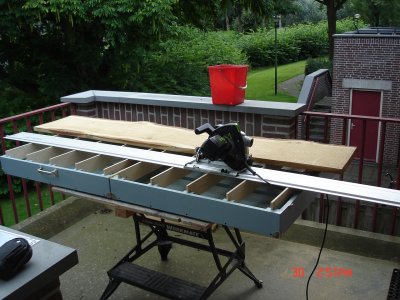

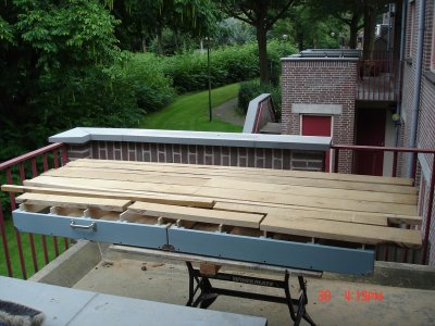

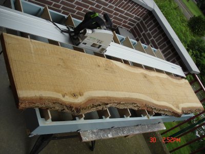

Je kan ook een mft tafel maken. Kun je nauwkeurig met je invalzaag werken. Kijk ook eens bij de kleinste combinatiemachines van scm. Nieuw niet in het budget. Maar tweedehands.

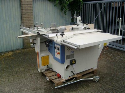

Nog hartelijk dank allen voor de reacties, ik heb teveel tijd op marktplaats gekeken en uiteindelijk deze scm st 3 smart gevallen. Een 10 jaar oude zaag/freesmachine die net iets te groot en net iets te duur is voor wat ik eerder in gedachten had, maar lijkt mij een hele degelijke machine voor een redelijke prijs die hopelijk ook nog wel even courant blijft mocht ik er toch niet zoveel plezier aan beleven.
Volgens de verkoper is de tafel nog in zeer goede staat, maar aangezien ik nog nooit eerder een zaagtafel heb gekocht zou ik graag wat tips hebben waar op te letten. Wat zijn typische gebreken die voor kunnen komen? Wat ik zelf kan bedenken is
  • de freesas en zaagas op speling checken
  • de roltafel moet ook onder belasting soepel rijden
  • tafel moet goed klinken
  • deuken of andere beschadigingen werkblad
Alle tips zijn welkom, alvast bedankt
9.249
2.603
scm is een goed merk
deze is verrijdbaar
ik denk dat er een voetje voor een aandrijver op zit
de wagen is redelijk klein, maar het hangt er van af wat je er mee wenst te zagen - wat is de maximale lengte van het werkstuk voor de zaag ? verstelbaar ?
speling van zaagas ? probeer het uit - bij een zaagblad met hardmetalen tanden moeten de neergaande tanden uiteraard eerst door het werkstuk gaan - de opkomende tanden moeten nadien tegen het werkstuk schuren - pas dan staat de zaag recht tov de wagen
speling top ? best uitproberen
vraag zeker een demo
waarom verkopen ze dit ?
is er een collega in de omgeving die een gelijkaardige machine heeft & samen met jou deze wil bekijken ?
hoe ver zit de handelaar waar ze dit kochten of een andere scm-verdeler bij jou vandaan ?
thijs947
13 jun 2020
18
De wagen kan een slag maken van 160cm, wat ik een voordeel vindt aangezien ik niet al teveel ruimte heb. Mocht het een keer nodig zijn heb ik een 300cm zaagliniaal/invalzaag. Ik wil de zaag in een hoek zetten zodat de die het minste ruimte inneemt. Als ik dan wat langs wil zagen gooi ik de garagedeur open en kan ik zo naar buiten uitsteken. Verder gebruk ik die deur nooit (heb een dubbele garage) dus maakt het niet uit dat de zaag + wagen net zo breed is als de garagedeur.
De zaag is gebruikt bij een parketboer, en wordt nu dor een handelaar doorverkocht. De zaag staat in het oosten, nabij Hengelo. Ik woon zelf in het westen dus dat is een aardige rit. Ik ken helaas niemand daar in de buurt met ervaring met zaagtafels, maar op de een of andere manier lijken alle tweedehands houtbewerkings machines in het zuiden en/of oosten te staan.
Ik heb zelf dus ook weinig ervaring dus dit is sowieso een beetje een gokje, en vandaar dat ik om advies vraag hier. Maar wie niet waagt...
Goed gezien, er zit inderdaad een steun op voor een aandrijver, maar die zit er niet bij.
