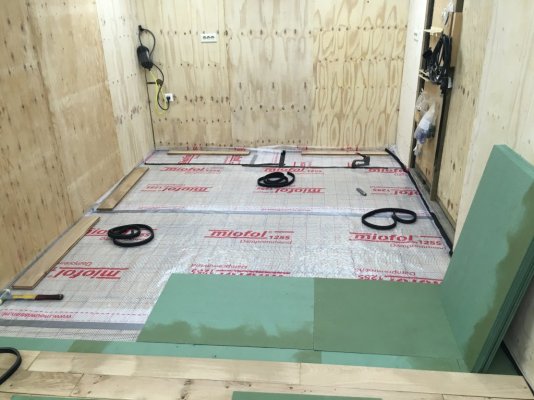

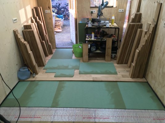

Vandaag waren de planken klaar om te gaan leggen.
Dat was natuurlijk veel meer werk dan vooraf gedacht (gaat meestal zo als je van iets gebruikt iets moois probeert te maken).
Eerst allemaal door de vandiktebank, daarna een visbekje frezen (daar was weinig tot niks meer van over na het schaven).

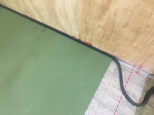

Folie op de ondervloer, natuurlijk iets opstaand tegen de wanden zodat er geen vocht onder kan lopen.
Rondom stevig celrubber van 12mm dik zodat de vloer straks de ruimte heeft om te werken
Isolerende (nou ja een beetje dan toch) vloerplaten van 7mm dik zodat de oneffenheden van de ondervloer opgevangen worden (in ieder geval zo goed als...)
Het begin is gemaakt, ziet er er wel luxe uit voor een schuurtje nietwaar? :)
Lekker opgeschoten, maar nog genoeg te doen
Als de vloer er helemaal in ligt ga ik er nog een keer licht over heen met de bandschuurmachine en dan wordt de hele vloer in de lak gezet.

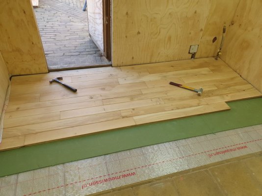

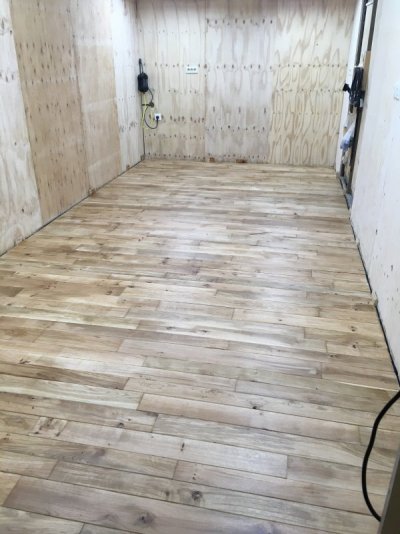

De vloer is inmiddels gelegd
Niet 100% perfect, maar hé...het is maar een schuurtje nietwaar :)

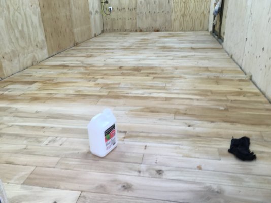

Voor het schuren netjes ontvet met thinner
1e laklaag zit er op (hier is de vloer nog nat, in werkelijkheid is de vloer véél lichter)
Zojuist de 2e laag parketlak er op gezet (natuurlijk geschuurd vooraf)
Morgen of overmorgen de laatste laag
Dan een paar dagen de tijd geven om goed uit te harden, plinten zetten en dan langzamerhand eens op mijn gemak in gaan richten....daar heb ik zin in!

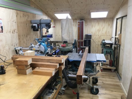

Intussen heb ik niet stil gezeten, maar wegens omstandigheden ook nog niet echt hard opgeschoten.

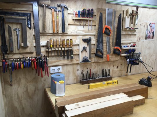

Alvast een begin gemaakt met een ophangsysteem met haaklatten.
Daarvoor tijdelijke gereedschapshouders gemaakt omdat dat overal en nergens rond lag te slingeren.
Dit zijn zeker de definitieve houders nog niet, maar dan ben ik voor nu even een groot gedeelte van mijn gereedschap kwijt en ik zie meteen wat wel werkt en wat niet voor ik een hoop tijd ga besteden aan mooiere (waarschijnlijk eiken) houders.
De werkbank die je ziet gaat er uit als ik mijn nieuwe werkbanken klaar heb, deze is namelijk veel te groot (± 145x245cm ) voor mijn schuurtje.
Superfijne, en hele zware werkbank op goede en perfect remmende wielen.
Hier hebben we er toen een aantal van gemaakt voor in mijn bedrijfsloods.
Deze gaat óf de verkoop in, óf in neem hem mee naar mijn bedrijf, dat weet ik nog niet
Achterin, waar de Kitty staat, komt een vaste werkbank, maar 65cm diep want dat is de ruimte die ik heb naast de deur die je rechts ziet.
Prima voor mijn kolomboor, mijn (nog te kopen) slijpmachine en voor de Proxxon machinetjes die ik zo nu en dan ook gebruik.
Waar de grote werkbank nu staat, voor in de schuur komt een verrijdbare werkbank met een meubelmakers klem er zeker op.
Basis van de dikke balken die je ziet, met een toplaag van ± 20mm massief eiken (daar heb ik nog genoeg van namelijk :)
Voorlopig ben ik druk met allerlei andere (niet hout gerelateerd) dingen bezig en ik ben mezelf autocad aan het aanleren door proberen de (vaste) werkbank netjes op tekening te zetten.
Ik kan je zeggen dat het nog niet zo gemakkelijk is, en dat is een understatement, hahaha
Maar al doende leert men en ik kom er wel denk ik, gewoon blijven oefenen denk ik dan maar.

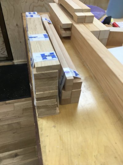

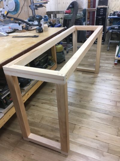

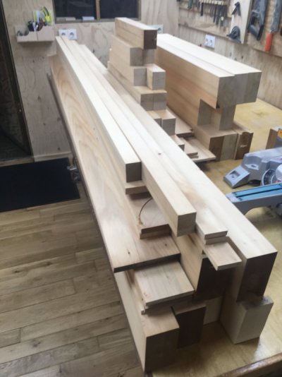

Intussen begonnen met het klaarmaken van de balken voor het frame van de niet verrijdbare werkbank
Alles gezaagd en netjes haaks en op maat geschaafd.

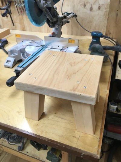

Tussendoor nog bezig geweest met een simpel, zwaar laag (± 300mm hoog) krukje voor mezelf.
Handig als je net als ik niet meer op je knieën kan zitten en toch wat laag bij de grond moet doen.
De onderdelen daarvoor zijn ook klaar, morgen in elkaar zetten.
Overbemeten natuurlijk, kan je gerust met 2 man op je schoot op gaan zitten als het klaar is :)
Op deze foto de balken voor het frame van de niet verrijdbare werkbank

Vandaag niet stil gezeten, het frame voor de niet verrijdbare werkbank is klaar.
Aan de achterzijde komt nog een strook underlayment voor de stevigheid, dat zie je straks niet meer en zit niet in de weg omdat het blad achter 2cm over gaat steken.
Voor en links steekt het blad 10cm over zodat je altijd lijmklemmen kwijt kan.
Blad word trouwens 3cm dik multiplex waar ik nog een gebruikt stuk van had staan.

En nog even een krukje gemaakt......ruim bemeten qua draagkracht schat ik :)
(door een ongeval kan ik een knie niet meer buigen en dan is een krukje handig als je iets laag bij of op de grond moet doen)

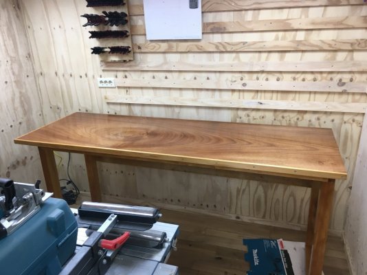

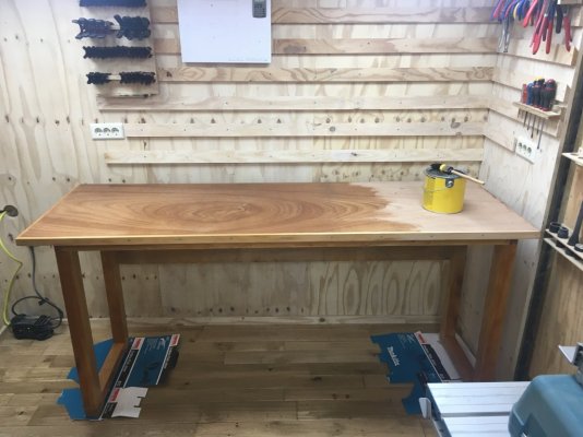

Intussen is de vaste werkbank zo goed als klaar.
Frame van balken 60x70mm, multiplex blad van 30mm
Eerste laklaag zit er op. Bij de eerste laag heb ik alles gehad, achterkant, onderkant etc
Volgende lagen ga ik doen zonder achterkant en onderkant
Haaklatten ook al gemaakt en opgehangen

Een werkbank (de eenvoudigste) is klaar.
Vandaag de 4e laag jachtlak er op gezet, je kan nu mooi je haartjes kamen...geen spiegel nodig ;)
De volgende wordt een meubelmakers werkbank, maar daarvan wordt het blad uiteraard niet zo afgewerkt.
Misschien ga ik eerst maar eens een paar laden blokken maken en de kast voor de afkortzaag.
Kortom, nog zat te doen :)

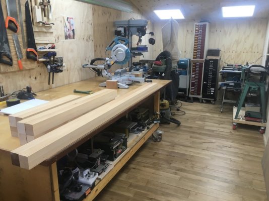

Vandaag de gebruikte parana pine balken en planken (ooit een hele partij ergens gehad) geschaafd en op dikte gebracht voor de te maken meubelmakers werkbank
Wordt een massief blad van 65mm dik, en onderstel uiteraard ook navenant.
Volgende week maar weer verder met de werkbank, ben ook nog niet klaar met de autocad tekening, die probeer ik deze week af te krijgen.
