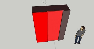

Achter de shuifdeuren bevinden zich nutsvoorzieningen, enkel de linkse deur gaat frequent gebruikt worden omdat daar een kolomkastje komt van 500mm breed. De 2 rechterdelen worden enkel geopend voor werkzaamheden (zelden tot nooit).
- De linkse bevat een spiegel
- de rechtse bevatten langs 1 kant een eik laminaat en de andere kant een witte laminaat (prijsbesparend)
Bovenaan worden ze gedragen door Hawa geleidingen en onderaan de deuren is een groef gefreesd voor door een geleiding te kunnen ( klein plastic knobbeltje bevestigd op vloer)

Wat is de minimale breedte voor dei HAWA geleiding, kan invloed hebben op je minimale plaatdikte?
In principe heb je het gewoon over een kastdeur als ik je goed begrijp, dus kun je met de platen die ik linkte (Egger) prima toe. Die hoeft niet dik te zijn, de zwaartekracht werkt mee om de boel recht te houden. Let wel op dat je genoeg vlees overhoudt als je de groef hebt gefreesd. Je zal net zien dat iemand er tegenaan loopt en de onderzijde uitsplintert als je het te fragiel uitvoert. Met een goede kwaliteit MDF zou ik het trouwens zelf ook wel aandurven.
