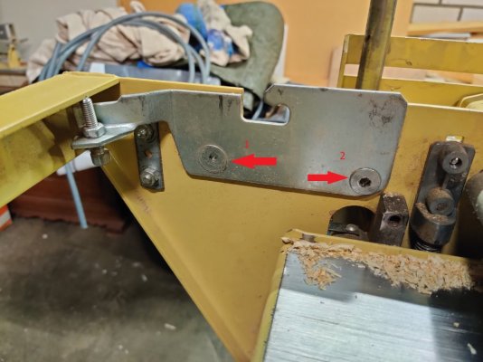

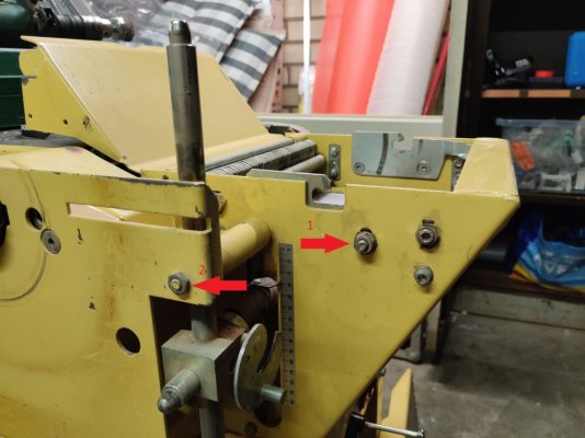

Hier beneden de fotos.
overal waar 1 staat is een slopgat.
overal waar 2 staat is geen slopgat.
Ik vermoed dat het een questie is van losdraaien en de inbus die ik omlijnd heb verstellen?

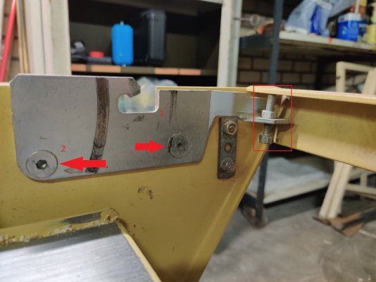

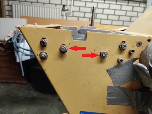

en de andere kant:

Zo te zien is alleen 2 een slobgat en draait de beugel om 1. Met de stelboutjes met borgmoer aan het einde van de beugel kan je ze afstellen. Als het slobgat in het huis voor bout 2 niet lang genoeg is, kan je het gat met een vijl of stiftslijper iets langer maken.

Dat lijkt me wel te kloppen ja.
Nummer 2 op de laatste foto moet je afblijven die heeft er sowieso niks mee te maken.

Nou, niks mee te maken en afblijven, als je de plaat met haak wilt verstellen zul je die bout toch moeten lossen, want hier scharniert de plaat om.

om het draaipunt te lossen draai je de imbus aan de binnenkant los. Ik kan me niet herinneren dat die helemaal doorloopt naar de bout op de laatste foto. En die imbus links op de 1e foto hoeft maar een heel klein stukje los dan scharniert hij prima.
