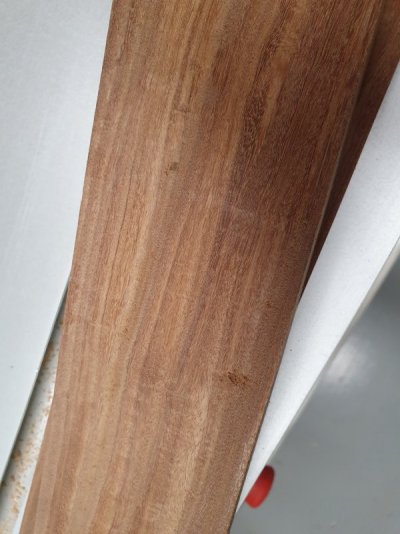

Hallo allemaal,
Heb wat afrormosia geschaafd, waarvan enkele stukken gewoon lelijk zijn.
Ik heb onlangs nieuwe schaafmessen geplaatst, initieel dacht ik dat het messen van tersa waren, maar blijkt niet het geval. Met deze messen heb ik enkele wat yellow pine geschaafd.
Wat zou de oorzaak zijn?
Hout?
Messen bot na yellow pine?
Slechte kwaliteit messen?
Fout van de gebruiker?😁

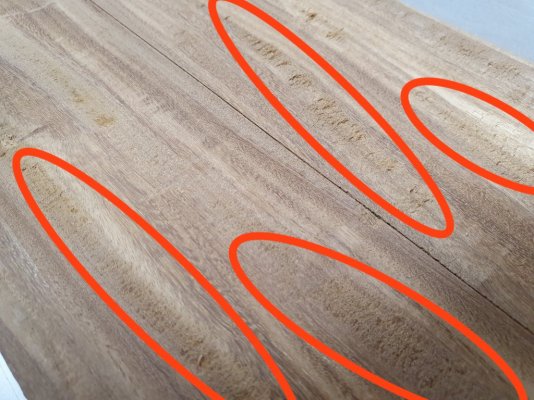

Kan iemand, aan een leek als mijzelf, uitleggen wat er juist mis is met het resultaat?
Misschien even highliten op de foto waar jullie het juist over hebben. Thanks

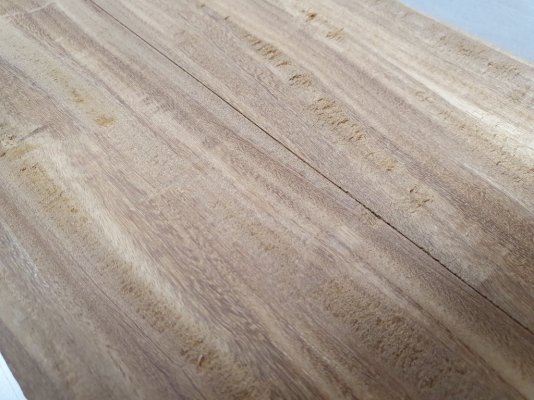

Ik heb ook al flink geworsteld met het schaven van Afrormosia met kruisdraad. Mijn resultaat zag er net uit zoals jouw foto. Ik schaafde ook met nieuwe, scherpe messen in een Elektra Beckum HC260. Deze machine heeft wel maar 2 messen.
Als de draad van het hout zo warrig van structuur is ben ik er vrij zeker van dat je het probleem gewoon op een andere plek in het hout zal zien als je de doorvoerrichting omdraait.
Als de stukken niet te groot zijn zou ik ze na het haaks schaven even over de zaagtafel halen en de sporen van het zaagblad wegschuren. Een beetje de omgekeerde wereld, maar als het in dit geval werkt, waarom niet?:)

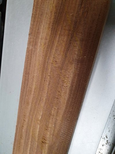

Ik heb in de tussentijd eens een test gedaan door de messen op te draaien (ongebruikte kant) en het schaafbeeld is zooooo veel beter. Eén test met heel trage doorvoor en een tweede aan gewone snelheid. Beide leverde het perfecte resultaat op!
Voor:
Na:
Nu ben ik wat geïrreiteerd, want heb een hele hoop hout bereid voor een badkamermeubel te maken, waar sommige delen dit probleem hebben. Aangezien ik hier al op 18mm zit heb ik te weinig marge om nog dunner te gaan. Rest me alleen de optie om het mooie hout voor zicht kanten te houden en lelijker hout achter en onderaan te gebruiken. Indien nodig moet ik dus nog wat hout voorbereiden.
Nu was mijn mes blijkbaar niet scherp genoeg, wat ik straf vind, aangezien ik alleen maar een heel kleine hoeveelheid yellow pine had geschaafd. Kan dit?
