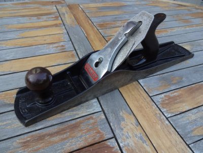

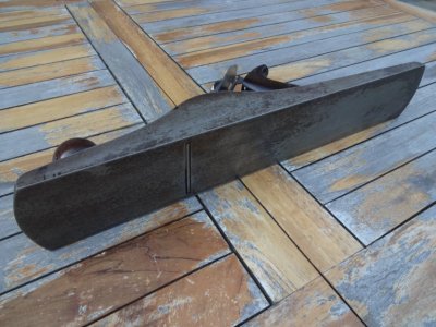

Dag Robert,
heb toevallig een Stanley nr.6 met gladde zool te koop:
De beitel is nog mooi lang. Moet wel nog beetje opgeknapt worden. Mag weg voor 50 euro + verzending. Indien interesse, stuur ik je nog wat foto's. Anders zet ik hem hier op het Marktplein.
