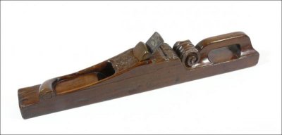

Heb nu inmiddels een ECE houten voorloper met 50mm Nooitgedacht beitel (haast ongebruikt). Prachtig ding, bij elke slijpbeurt geef ik de beitel iets meer camber (beitel was nog helemaal recht), zodat deze ook steeds agressiever te gebruiken is/ meer afname. De krullen komen met een fluitend geluid eraf.
Volgende probleem, n.l. dat van een flinke camber in het mes, is dat ik dan wel weer m'n jointer functie verlies. Toch weer even marktplaats gekeken, want ik snap houten schaven nu. En ja hoor genoeg te krijgen, vintage antiek met scheuren houtworm ontbrekend mes keerbeitel "maar wel nog goed te gebruiken" ene had zelfs bieden vanaf 80 euro voor een Nooitgedacht in de zojuist beschreven conditie. Dat had ik dan weer Nooitgedacht...
Dus ik heb me er zelf ene gemaakt 66cm lang. Nieuwe beitel gekocht, paar lelijke vloerdelen beuk geupcycled, stuk hard esdoorn had ik nog, wig komt uit een stuk meranti van onze oude kozijnen de groefjes van de vloerdelen heb ik ingelegd met hetzelfde meranti (Anders had ik teweinig ghehge ;)). Morgen lijm ik het handvat erin (hardmaple). Maar dat zit vast genoeg om te functioneren zonder lijm en ja hij werkt gewoon zoals het hoort, kan het haast niet geloven.
Vooralsnog ben ik erg tevreden, ik was niet in voor een extra project, dat is het wel geworden, heb er veel van geleerd.
