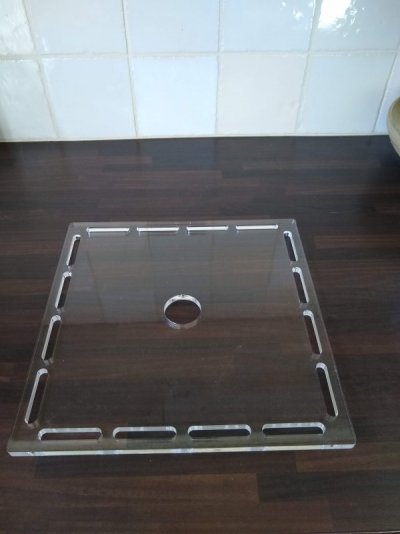

Hoe dik is het plexiglas? Zou het met lasersnijden ook lukken?

In 8mm is de sterkte van plexiglas (gegoten kwaliteit) niet echt kritisch voor deze toepassing, er komt nauwelijks kracht op.
Voordeel van plexi tov polycarbonaat is dat het volgens mij iets minder snel krast.
(met de opmerking dat het natuurlijk beide kunststoffen zijn die niet super hard zijn dus ook plexi zal op den duur krassen)

Vanochtend op de laser een voorbeeld gemaakt. Plexiglas 8mm.
Sterk zat! Zie opmerking van XL500SZ hierboven.
Met dank aan Twan voor het toesturen van het bestand.
