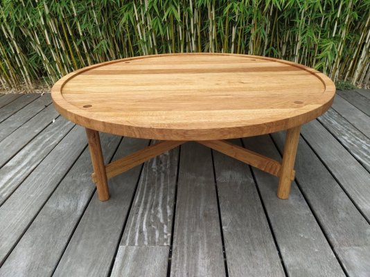

Salontafel, poten met pen en spie aan blad (wedged through tenon)

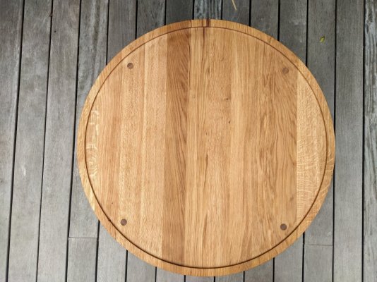

Graag gedaan! Benieuwd naar de foto's van het eindresultaat (y) Een blad met opstaande rand zit ook al langer in mijn gedachten, some day!

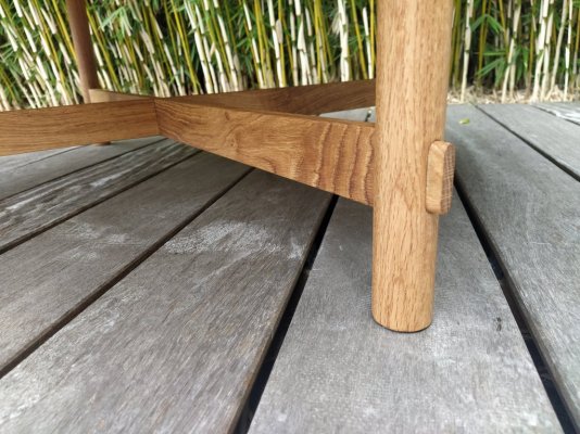

hoe heb je die pen&gat zo precies gekregen ?
De gaten: ik heb geen kolomboormachine, dus gebruik een oude Metabo boorstandaard met een Metabo boormachine (die voornamelijk als klopboormachine werd gebruikt vroeger). Daar zit ruim een speling op van 1mm, dus kleinere boor dan het te maken gat gebruiken. Een hulpstuk (45graden V-groef gezaagd in een balkje) voor de ronde poten op zijn plaats te houden en te klemmen tijdens het boren. Dan een rij gaten boren en vervolgens handmatig met beitel mooi proberen afwerken.
De pennen: op de tafelzaag net iets te groot zagen en dan ook met de beitel op maat maken en afronden. Telkens een fractie eraf an dan proberen of de pen past.
Ook belangrijk: vooral goed aftekenen, eerst de gaten, dan de pennen en ze allemaal nummeren zodat je achteraf weet welke pen in welk gat past.
