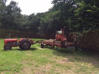

Vandaag weer een mooie stap verder.
De eik die onlangs omgezaagd werd op ons terrein werd in balken gezaagd. Helaas zat er in het onderste deel van de stam veel ijzer, paar 6 duimers, dat deel wordt brandhout.....
Verder is de bouwput uitgegraven en weer opgevuld en afgetrild met vulzand:
Kan weer even verder:)
Maar nog wel een paar klussen voor er woensdag de betonwagen voor de deur staat
kantplanken op zijn plek, 25 rioleringsbuis in de grond ( loonwerker heeft mooi ff een geul gegraven, kost hem 10 minuten....) funderingsgaten uitgraven en beton storten. Nog wat waterleiding en elektra op zijn plek krijgen.

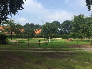

Weer een stap verder.
Bekistingkanken staan allemaal op zijn plek. Zandbad op hoogte gemaakt en gevlakt. Nu meer gevoel hoe groot het wordt.
Toch maar even een motorische Grondboor gehuurd om 18 stuks 30 cm gaten tot op de harde grond te boren. Met zijn tweeën goed te doen al is. Het best wel pittig. In een uurtje gedaan.
Deel van de gaten volgestort met beton en wapening.
Dinsdag maar een dagje vrij aan mezelf gevraagd, collega's redden zich wel anders heb ik woensdag een probleem met beton storten.
Betonmixer met 7 M3 is al besteld. Mooie deadline.

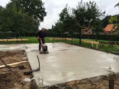

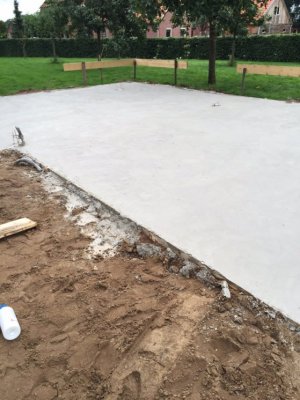

zo, beste klus, 7 M3 beton erin geharkt. Vervolgens had de vlinder geen zin om te starten, stress niveau verhoogd......
Gelukkig begon hij toch te pruttelen. Al doende kwam ik erachter dat ik het water er beter eerst af kon halen. In de loop van de avond er een paar keer opnieuw overheen, resultaat mag er best wel zijn:
