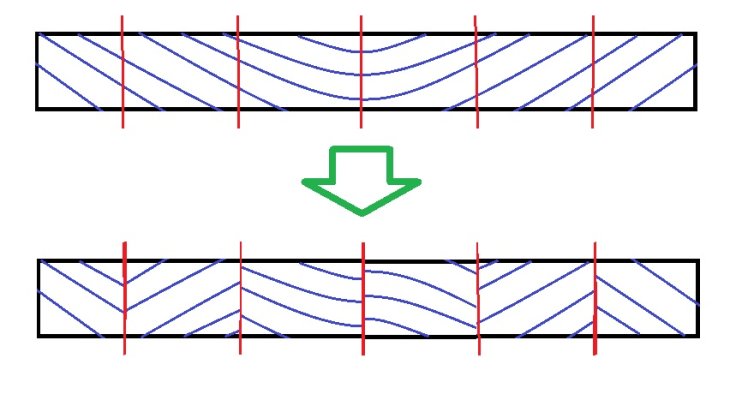

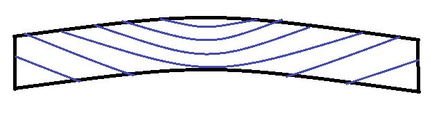

Op den duur zal de houtnerf recht willen worden. Het hout zal daardoor krom gaan trekken. Het spinthout krimpt meer dan het kernhout. Het zal niet zo krom worden dat de nerven helemaal recht worden, maar het geeft wel de richting aan waarin het kromtrekt.
Als je de plank in de lengte doorzaagt en om en om weer verlijmt (dus gewoon omdraaien, bovenkant onder)
dan is de plank veel stabieler. De afzonderlijke segmenten zullen wel krom willen trekken, maar doen dat om en om zodat je op zijn hoogst een soort golf krijgt.
De meeste massief houten tafels zijn zo gemaakt. Als je het goed doet (zorgvoldig vlakken en haaks maken) zie je de lijmnaad amper lopen, je ziet alleen dat de nerfrichting anders is.
Puur zagen en hetzelfde teruglijmen heeft weinig effect vrees ik, omdat de afzonderlijke stukken allemal weer in dezelfde richting krom gaan trekken en je alsnog een holle plank krijgt.

Dank voor de heldere info en illustraties, dit legt het probleem goed uit. Nou ben ik vaak een beetje koppig, en met het om en om zagen gaat het idee van de boomstam planken een beetje verloren. Zodoende heb ik een paar vragen hierover.
Vraag 1: Als het hout goed terug gedroogd wordt in een droogkamer, je dan het hout vlakt en zo dik mogelijk houdt ~40mm, aan beide kanten lakt/inolied, wat U-profielen in de onderzijde van de plank freesd, en vervolgens ervoor zorgt dat de luchtvochtigheid in de woonkamer behoorlijk constant blijft d.m.v. automatische luchtbevochtiger. Zouden deze maatregelen eventueel genoeg zijn om de plank recht te houden?
Vraag 2: Verder begrijp ik dat wanneer het hout goed kamerdroog is deze in een soort van evenwicht verkeerd. Begrijp ik het dan goed dat wanneer het vochtiger wordt de plank ietwat bol kan gaan staan omdat de grote ringen meer uitzetten dan de kleinere, maar als de luchtvochtigheid zich hersteld dat het hout dan ook weer recht wordt. En visa verse voor een lage luchtvochtigheid. Of zal het hout door de tijd altijd een kant op blijven krom trekken?
Ik zou het het niet zo erg vinden als de planken minimaal heen en weer cuppen door seizoenen heen als hiermee het idee van de stam behouden blijft. Beetje form over function hier dan. Maar het moet natuurlijk niet te bont worden, i.e. echt kompleet onbruikbare planken worden doordat de randen een centimeter of meer omhoog staan.

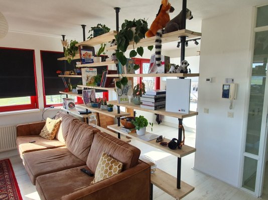

Even een update over de room-divider. Dit is het resultaat tot dusver met stijgerhouten planken. Deze later nog te vervangen worden voor de notenhouten planken. Beetje afhankelij van of ik iemand vind bij wie ik terecht kan voor het vlakken van de planken in regio Utrecht/Almere.
Tot dusver zijn wij erg blij met het resultaat. =)

Met mooier hout straks wordt het helemaal tof. (Ik ben een beetje klaar met steigerhout, had er eerst van alles van gemaakt, maar dat zijn inmiddels verpot tafeltjes e.d. in de tuin geworden omdat ik het niet meer aan kon zien :ROFLMAO:)
