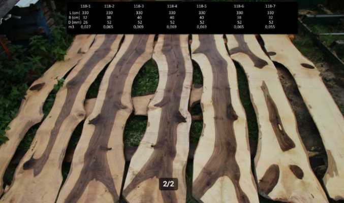

Sinds een tijd heb ik een tof idee gekregen. Wij willen een grote room divider in het huis, maar alle room dividers op de markt die zijn te klein, duur of niet heel mooi/praktisch.
Het idee is om met stijgerbuizen een plafondhoog roomdivider te maken. Drie stijgerbuizen met anderhalf meter afstand tussen de buizen, en hiertussen dan schaaldelen uit een stam op te hangen. Dit betekent dat de schaaldelen behoorlijk lang en recht moeten worden, wat denk ik door het werken van het hout een uitdaging gaat worden. Nou zijn mijn ogen op het volgende stuk hout gevallen:
Screenshot 2021-10-31 at 09-42-26 ≥ Noten Hout Planken Schaaldelen — Hout en Planken — Marktpl...png
Nou is het idee om deze eerst een half jaar te laten luchtdrogen, en dan kamer drogen zodat deze binnen toegepast kunnen worden. Hierdoor zullen de planken ongetwijveld gaan vervormen. Een beetje vervorming is niet zo'n probleem, gezien de planken 52mm dik zijn, en het niet zo erg is als de planken door het vlakken een stuk dunner worden (20-30mm). Dat is dan wel onder de voorwaarde dat de planken niet te veel vervormen om er een lange plank uit te kunnen halen.
Mijn vraag is, wat is jullie ervaring hiermee, en denk je dat de planken na het drogen over het algemeen recht genoeg blijven om planken over de volledige lengte af te kunnen vlakken? Zien jullie verder nog grote obstakels voor dit project waar ik rekening mee moet houden, en denken jullie dat dit een haalbaar project is?

vooreerst . . . welkom op dit forum
hoe je die scheidingswand wil maken, is niet volledig duidelijk
'delen ophangen' schrijf je
als je die ophangt in de vorm zoals ze nu zijn, dan heb je een scheidingswand met openingen
wil je de delen samenstellen, dan verlies je heel wat aan de zijkant, omdat ze niet echt recht zijn

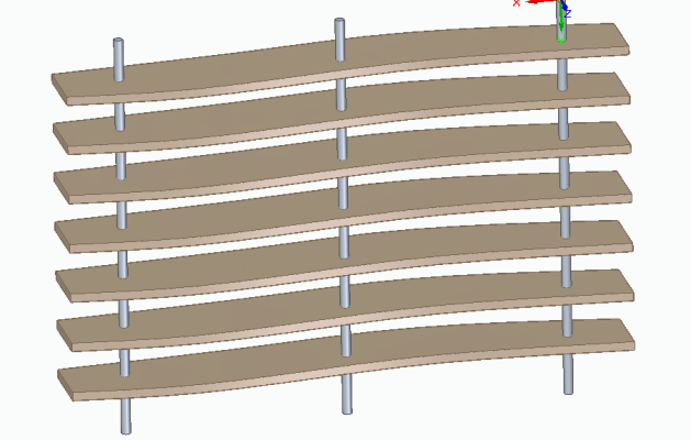

Dankje dankje. =) Het moet inderdaad een doorschijnende scheidingswand worden, een open kast waar je vanalles en nog wat op kan zetten, hieronder een snelle 3D-sketch van wat het idee is. Het idee is juist om de schaaldelen zo veel mogelijk heel te laten, zodat je de vorm van de boom terug ziet, en als je aan de kopse kant van de kast kijkt, dat je ook weer ziet dat het uit een stam komt.

Hout droogt 1 cm per jaar. Dus het duurt 2.5 jaar voor het droog is.
Dank voor de info, dit had ik inderdaad begrepen van wat yt video's welke het hadden over een inch per jaar. Komt op hetzelfde neer. Ik had houtdrogen.nl aangeschreven om te kijken of sneller drogen ging, zij raadde mij een half jaar luchtdrogen om de eerste spanning van het hout te laten en dan 2-3 maanden kunstmatig drogen. Ik begreep dat kunstmatig drogen sowieso een vereiste is om hout binnen te gebruiken, corrigeer mij als ik dit fout heb. Denk je dat deze manier van drogen te gehaast is en het hout niet recht aan doet?
Ik had nog ander notenhout schaaldelen gevonden welke volgens de verkoper zo'n 30 jaar te drogen hebben gelegen. Dit is misschien het andere uiterste van het spectrum, het hout lijkt goed opgeslagen geweest, maar kan het kwaad als hout zo lang ligt? En is het na zo lang lucht drogen nog nodig om te kamer drogen wanneer de planken binnens huis worden gebruikt?
als je op de breedte van het hout 1 drager gebruikt, hoe ga je dan de delen in evenwicht houden ?
zeker wanneer je er breekbare zaken op zet
30 jaar ?
bij een handelaar of een particulier ?
de beste methode om het vochtgehalte te kennen is een vochtmeter
als het een handelaar is, en een echte, dan heeft die er eentje
10 cm van een schaaldeel afzagen en in het midden meten
Goede vraag, hier valt wel wat voor te bedenken, zelf dacht ik aan buiskoppeling borgmoeren (honderden kilo's schuifbelasting) en het hout klemmen, als dat niet werkt stalen platen aan de borgmoer koppelingen lassen. Of buiskoppeling voetplaten en dan bout/moer verbinding van voetplaat bovenkant naar onderkant met het hout ertussen gesqueezed. Vallen nog wel wat andere werkbare methodes te bedenken.

Particulier, hout van familie welke schrijnwerker is geweest en veel meer oud hout had liggen dan hij heeft kunnen gebruiken. Vochtgehalte wist de verkoper niet te vertellen, hij zal zelf niet met hout werken.

Hoe breed zijn de schaaldelen? Ik zou het tot een bepaalde breedte wel aandurven wanneer je een schaaldeel bij elke paal hiertussen klemt.
De schaaldelen zijn op zijn breedste punt 40cm. Dit was inderdaad een van de mogelijke oplossingen welke wij voor ogen hadden, we kwamen al iets vergelijkbaars tegen op Pinterest. Dan hoef je ook niet precies grote gaten uitmeten en uitboren. Nadeel is wel dat dan de hoogte van de planken niet zo makkelijk aan te passen in. Bedankt voor de tip

Ik zou bij een breedte van 40 cm het wel aandurven het op die manier te doen. Dan heb je een cm of 15 maximaal aan beide kanten. Worst case kan je er altijd nog een stalen plaatje aan toevoegen. Tenzij je er verschrikkelijk zware dingen op zet uit balans ;)

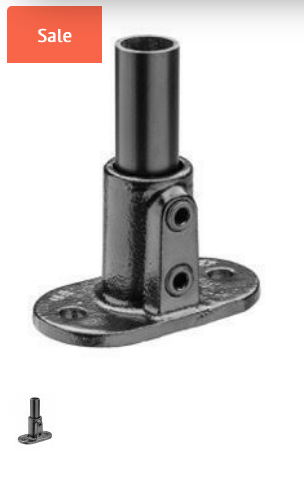

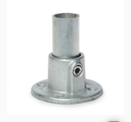

Ik ben er ook niet heel bang voor, andere optie zijn deze voetjes, heb je weer net iets meer ondersteuning: Schermafbeelding 2021-11-04 om 09.43.27.png
En anders inderdaad wat plaatjes maken, voor het metaal/bevestigingsdeel van dit project maak ik mij niet zo'n zorgen. Ik heb zelf een metaalwerk en natuurkunde achtergrond dus hier heb ik wel feeling voor. Het is vooral het hout waar ik bar weinig ervaring mee heb en het spannend maakt, dit materiaal is toch wel hele andere koek dan metaal.

Als je de delen 20mm dik maakt gaat het sowieso werken in de loop der jaren. Ik zou de delen door midden zagen en opnieuw verlijmen. Dan ben je in ieder geval van wat werking af.
Even aan zien hoeveel de planken gaan werken tijdens het drogen, ik hoop wel dikkere planken over te houden dan 20mm, geen idee of dit een succes wordt. Wat bedoel je precies met het door midden zagen en opnieuw verlijmen?
Ik zou er niet gerust op zijn met die breedte. Ik bedoelde de delen in de lengte door midden zagen en dan verlijmen aan elkaar.
