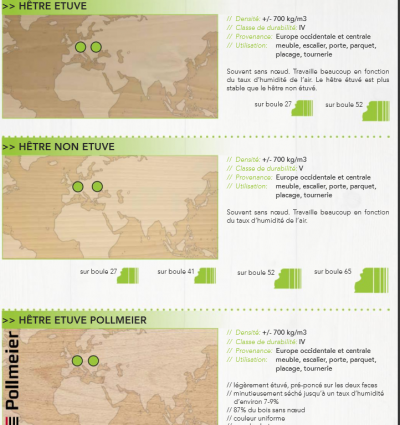

Dit is uit de cataloog van Biemar bois (Luik). Hêtre étuvé is gestoomde beuk. Ze geven zelf aan dat beuken boolhout niet erg stabiel is en flink kan werken in functie van de luchtvochtigheid.
Dat rode beuk geënt wordt wist ik niet, maar is logisch vermits het identiek dezelfde soort is als de groene/witte beuk. Er zijn trouwens nog een hele reeks cultivars van beuk. Dezelfde soort, andere verschijning.

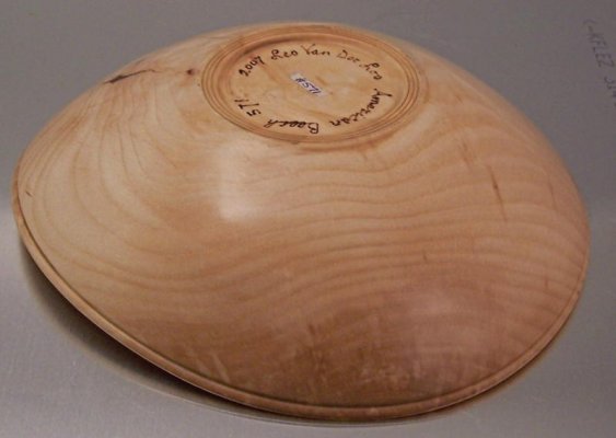

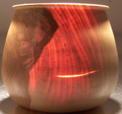

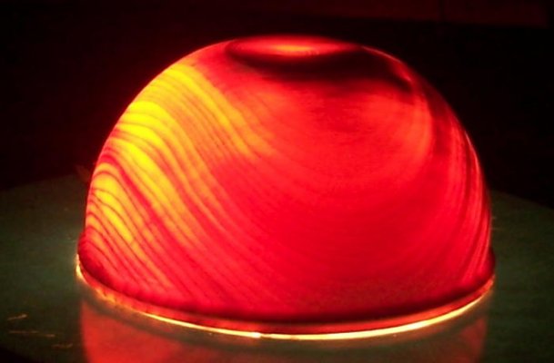

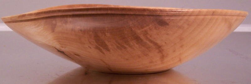

What Ik niet vermeld heb, is dat het wit gestoomd Beuken hout dat hier gebruikt word veelal van Oost Europa (Poland) komt.
Wij hebben hier ook Beuk, maar dat werkt veel meer dan het Europese.
Ik heb Beuk van hier gedraaid en dat bewees dat dit waar is, zelfs heel dun gedraaid scheurde het nog.
De boom waar dit hout van kwam was gerooid in de winter (Januari) dus de beste tijd om het te kappen.
Bedankt Leo! Goed acclimatiseren zal inderdaad zeer belangrijk zijn alvorens het finaal te verwerken. De beuk die hier overwogen wordt zal Belgische zijn, dus hopelijk gedraagt die zich een beetje beter :giggle:

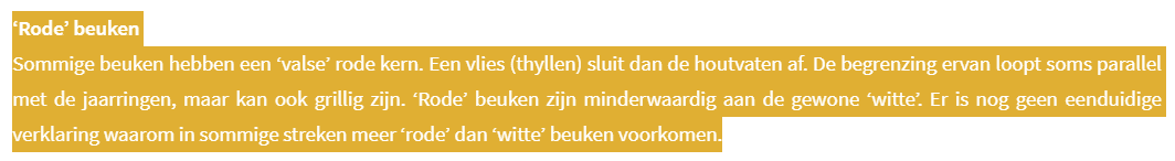

Nogmaals bedankt voor de masale reacties allemaal. Ik ben gelijk met dit draadje ook eens bij houtinfobois te luister gegaan en kreeg vandaag een zeer uitgebreid antwoord toegestuurd dat ik bij deze zal delen voor eventuele toekomstige lezers met dezelfde vraag.
Het is een goede vraag die u stelt, de oorzaken van die verkleuring is de wetenschap het zelfs niet helemaal over eens.
De bladkleur van de beuk maakt bij mijn weten niet uit. M.a.w. een beuk met rode bladeren is dezelfde soort (Fagus sylvatica) als een beuk met groene bladeren, en levert hetzelfde hout.
Er is wel verschil naar de kleur van het hout toe. Sommige beuken ontwikkelen tijdens hun groei inderdaad een rode kern. Wetenschappers vermoeden dat het kernhout wordt geoxideerd tijdens het leven van de boom. De zuurstof die hiervoor nodig is zou de boom kunnen binnenkomen via wonden in de schors (afgescheurde takken, wildschade, enz.). Je kan niet weten of een beuk een rode kern bezit, tot je hem omzaagt. Er zijn wel verschillen tussen regio’s, waar je meer of minder rode verkerning hebt.
Omdat rood beukenhout minder in de smaak valt bij de klant dan wit beukenhout heeft de industrie geprobeerd hier een oplossing voor te vinden. Deze rode kleur kan tegengegaan of verminderd worden door de boom een tijd rechtopstaand te drogen. De inhoudsstoffen kunnen zo uit het hout stromen, waardoor oxidatie minder een probleem vormt. Voor die bomen die toch rood verkernd zijn, kan men het hout stomen. Door het stomen wordt het hout uniform roze van kleur, en heb je dus minder sterke schakeringen tussen kern en spint.
In beukenhout heb je dus:
Witte beuk
Rood kernhout van de beuk
Uniform roze (gestoomde) beuk
Technisch gezien ligt het enige nadeel aan rode beuk dat het hout minder goed impregneerbaar is. Dat is een eigenschap die voor beuk zowiezo niet al te belangrijk is, omdat het hout in de praktijk nooit verdurzaamd wordt. Het kan wel nog een effect hebben op een afwerkingsbehandeling bijvoorbeeld, maar hier heb ik verder geen info over.
De enige reden waarom rode of roze beuk dan nog ‘minderwaardig’ zou kunnen zijn, is simpelweg het feit dat mensen het minder mooi vinden, waardoor rood en roze hout in de handel voor minder geld verkocht wordt dan de witte beuk. Verder is rode beuk technisch gelijkwaardig aan witte beuk.
