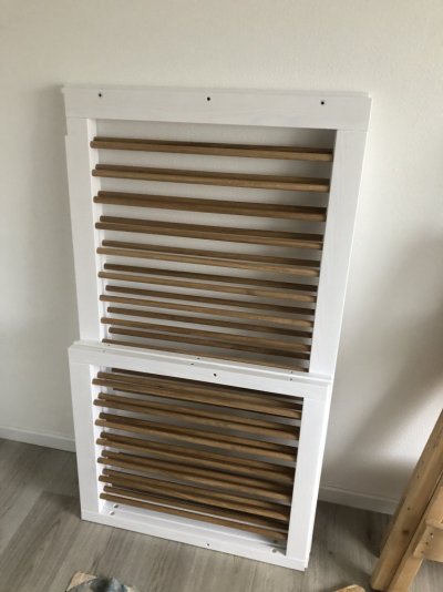

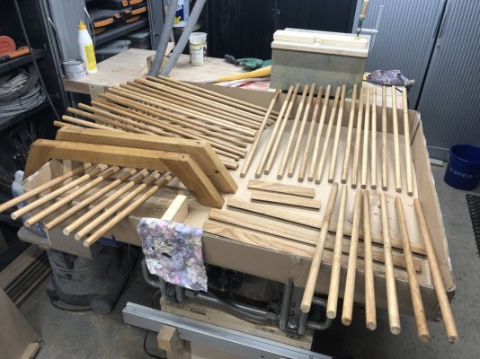

Wat toevallig Jelle, ik ben hier een tijdje geleden ook naar op zoek geweest voor een ledikantje. Ik kreeg het toen niet voor een nette prijs gevonden. Omdat ik al voldoende eiken had liggen heb ik besloten ze zelf maar te maken. Uiteindelijk ging dat vrij vlot.

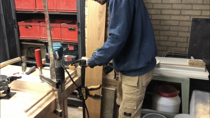

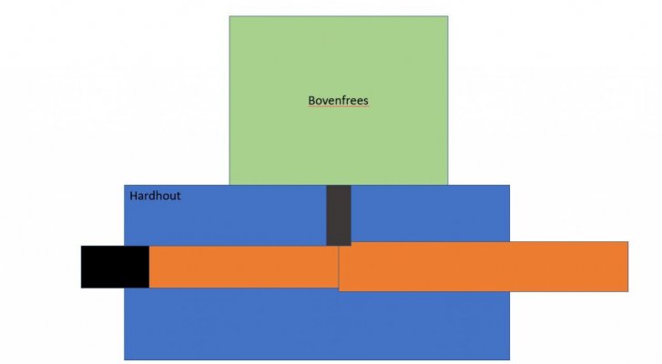

Ik heb het iig als volgt aangepakt
- Vierkante stokken zagen op de gewenste diameter + 1 mm
- Gat boren in een blok hardhout ter grote van de gewenste diameter
- Aan een zijde van het blok dit gat vergroten zodat de vierkant stok erin past
- Gat boren aan de bovenkant van het blok hardhout op de grens van het grote en kleinere gat. Hier gaat de bovenfrees in zoals op de afbeelding te zien is.
- Het zwarte puntje op de afbeelding is een rond stukje hout dat precies overeenkomt met de gewenste diameter. Dit heb ik telkens op de kop van de vierkante stok geschroefd en dient als een geleider om een goed begin te kunnen maken.
- Wat er overblijft is het afstellen van de hoogte van de bovenfrees. Telkens ga je een stukje dieper totdat de stok door het kleinere gat past. Als de frees afgesteld is kun je de stok er volledig door draaien dmv een accuboormachine.
Hopelijk maakt onderstaande afbeelding het wat duidelijker.
Om een nog beter resultaat te krijgen heb ik een extra geleider toegevoegd. (onder de gele snelspanklem) De stok heb ik daarna in twee delen gefreesd. Eerst met de geleider voor het hulpstuk en daarna erachter. Na het frezen heb ik de stokken met behulp van dezelfde geleider in de kolomboor gezet om ze glad te schuren.
Al met al is het best een werkje maar toen ik het systeem eenmaal had ging het toch vrij vlot. Ik heb in totaal iets van 50 stokken gemaakt.
Ik heb ze afgewerkt met osmo hardwax olie aangezien dit veilig is voor kinderspeelgoed en makkelijk verwerkt.
