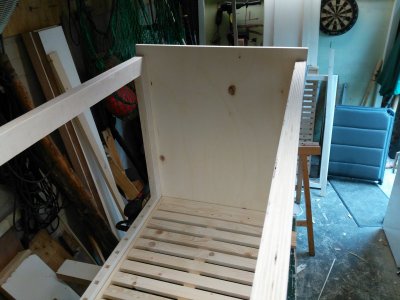

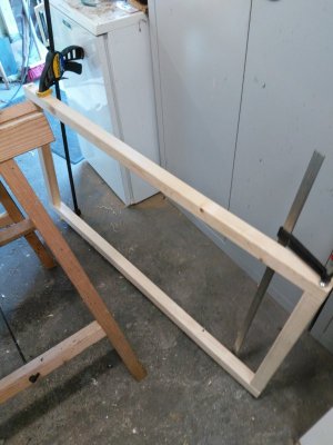

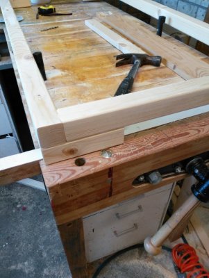

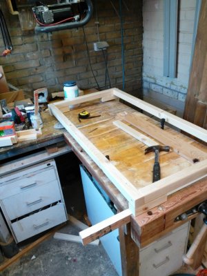

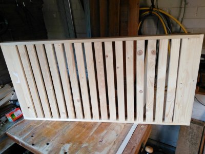

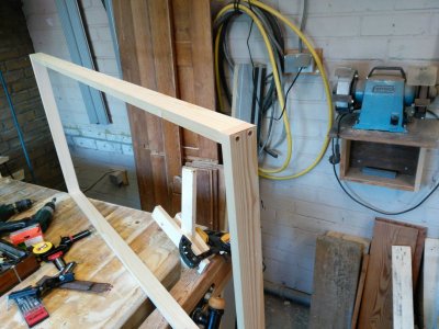

Vuren hout afgekort en een begin gemaakt met de onderkant en de verstelbare lattenbodem

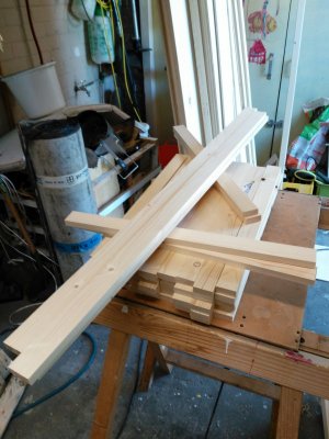

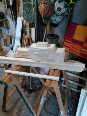

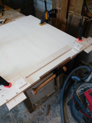

Plaatmateriaal heb ik in stroken gezaagd besteld maar nog wel op lengte zagen
En de spijltjes uit een hergebruikt eiken kerkbank.
(jawel er zit heilig hout in)

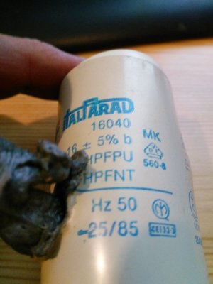

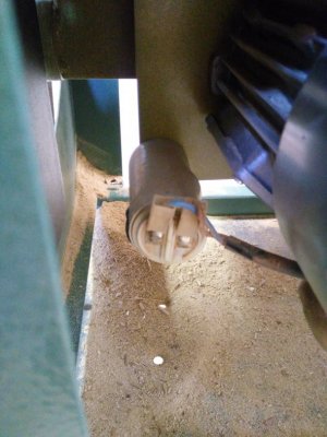

Tijdens het zagen gaf de condensor van mijn tweedehands Kity 617 de geest.
Gelukkig is dat niet zo ernstig en na een nieuwe gemonteerd te hebben gaat hij weer als een speer.
Opgeblazen condensor

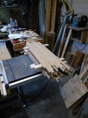

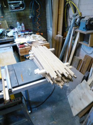

Gezaagd hout

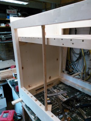

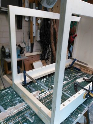

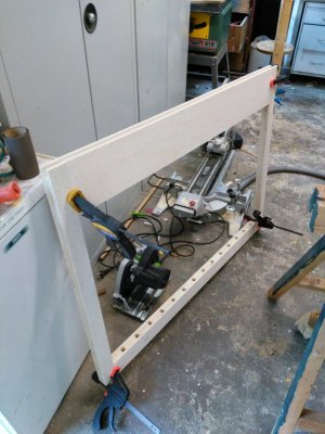

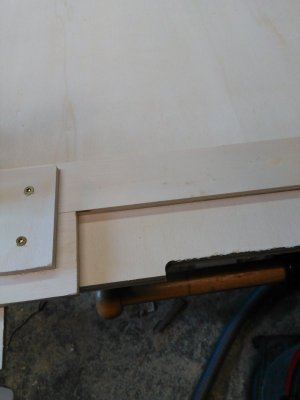

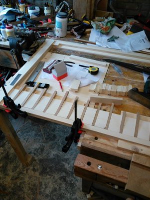

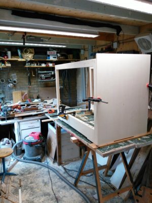

De zijkanten samengesteld met behulp van een mal.
Ik heb er voor gekozen om de gaten met kleine onderdeeltjes te maken in plaats van ze te hakken
Aangezien de ledikantjes geschilderd worden is het geen probleem om royaal Brads te gebruiken

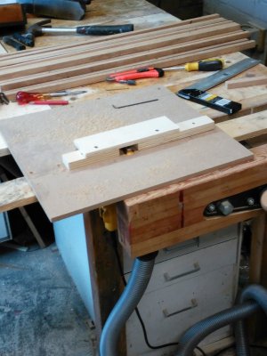

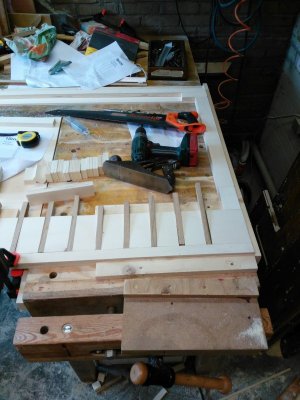

Boven frees even onder een quick en dirty plaat gemonteerd

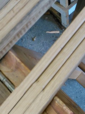

En de spijltjes gedeeltelijk afgerond
Gaat op zich als een speer met de aanslagen maar zijn toch een hoop meters

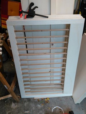

Voor de foto even een zijkant vol gezet met de spijlen

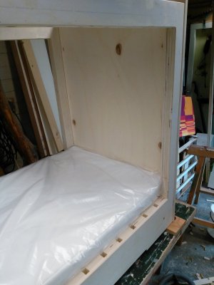

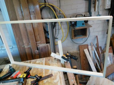

Klein stukje uit de onderkant van de kopse kanten en de zijkanten gefreesd zodat de ledikantjes stabiel staan.
Passen en boren van de montage gaten

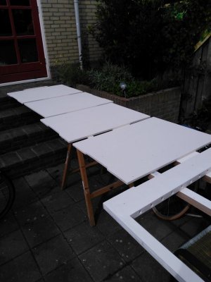

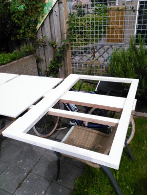

Schilderen van de onderdelen
Spijltjes krijgen een laag matte lak
Mijn minst favoriete onderdeel van een klusje maar wel erg bepalend voor het eindresultaat.
Met de mooie droge zomer wel buiten aan de gang dat scheelt al een stuk

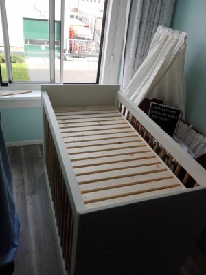

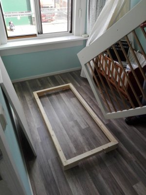

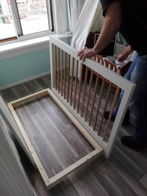

Montage bij sussie
Hoop complimenten gekregen en daar doe je het toch voor.

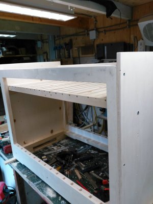

Mooie reportage van de make off, wat ik me afvraag hoe kom het kind in het onderste bed komt, omdat aan beide kanten spijlen zijn, en een dicht voet en kopschot?
boertje125
17 okt 2013
2.076
395
Dat zie je goed boven en onder zijn ze nog vierkant.
is niet meer werk dan helemaal afronden als je met een aanslag werkt.
filmpje had ik ook nog gemaakt
maar vond het eigenlijk vanzelfsprekend
eindaanslag zie je niet maar die is er ook
het zijn twee aparte ledikanten geen stapelbed ik heb geen foto waar beide in elkaar op staan
de bodem is verstelbaar van helemaal boven tot helemaal onder.
als ze klein zijn is het makkelijker om ze boven te hebben dat is een stuk lichter tillen
spijltjes zitten los overigens als ze wat ouder worden kan je er een paar of een hele kant uithalen zodat ze er ook zelf in kunnen
of ze tegen elkaar aan zeten zodat je 1 bed krijgt
